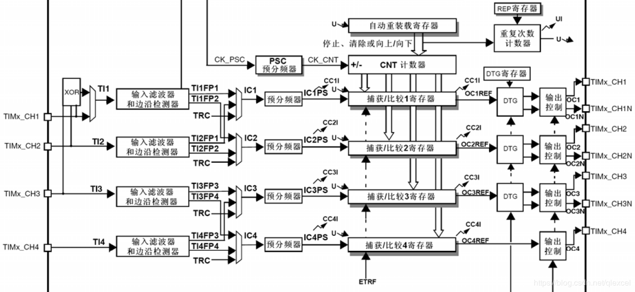

首先看定时器的框图:
图中有阴影的小方框,代表该功能对应的寄存器有影子寄存器,也就是:PSC预分频器、自动重装载寄存器、REP寄存器和4个通道的捕获/比较寄存器。

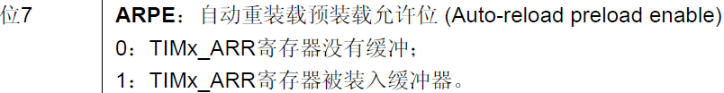

从ARR预装载寄存器传送到影子寄存器,有两种方式,一种是立刻更新,一种是等触发事件之后更新;这两种方式主要取决于寄存器TIMx->CR1中的“APRE”位:
APRE=0,当ARR值被修改时,同时马上更新影子寄存器的值;
APRE=1,当ARR值被修改时,必须在下一次事件UEV发生后才能更新影子寄存器的值;
这就是TIM_ARRPreloadConfig(TIM1, ENABLE);函数的作用:
#define  TIM_CR1_ARPE     ((uint16_t)0x0080)
void TIM_ARRPreloadConfig(TIM_TypeDef* TIMx, FunctionalState NewState)
  if (NewState != DISABLE)
    TIMx->CR1 |= TIM_CR1_ARPE;
  else
    TIMx->CR1 &= (uint16_t)~((uint16_t)TIM_CR1_ARPE);

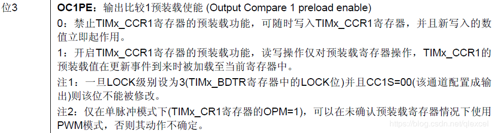

4个通道的捕获/比较寄存器也是同样的道理,从CCRx的预装载寄存器传送到影子寄存器由下面的位控制:
TIM_OC1PreloadConfig(TIM1, TIM_OCPreload_Enable);函数的作用就是修改这个位:
#define  TIM_CCMR1_OC1PE        ((uint16_t)0x0008)
#define TIM_OCPreload_Enable    ((uint16_t)0x0008)

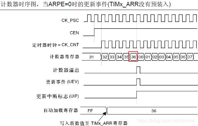

1、APRE=0,直接给ARR影子寄存器赋值的情况:
可以看到之前ARR=FF,给ARR赋值为36后,马上就生效了,并在等于36时发生了溢出。

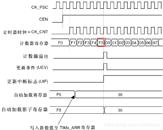

2、APRE=1,在下一个周期再更新值的情况:
可以看到之前ARR=F5,这个时候修改ARR的值为36,只有表面的重加载寄存器值更改了,真正起作用的影子寄存器并没有更改。等到上一个周期结束,发生更新事件,影子寄存器才更改。
