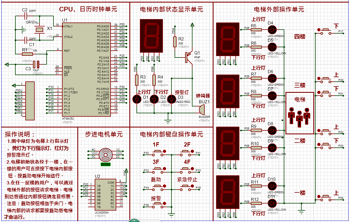

2020年01月28日 | 单片机电梯控制器代码
2020-01-28 来源:51hei
单片机电梯控制器电路原理图如下:
单片机源程序如下:
