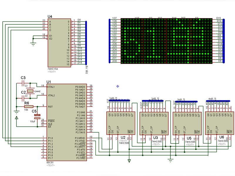

51单片机16X32LED点阵显示屏由单片机最小系统、行驱动电路74HC154、列驱运电路74HC595组成,实现汉字、数字的显示。电路简单。程序中以20个汉字作为显示示例。资料含51单片机C语言源程序、PROTEUS7.8仿真源文件。附送取模软件及取模说明文档,方便你自己更换显示内容。显示移动速度可在程序中进行设置。

sbit STTP = P2^7;
/************函数声明*************/
void        delay(uint c);                                //延时函数
void        out_rxd(uchar *d);                                //汉字输出
/************汉字点阵*************/

void main()
        uchar i,j,k;        //i:每个字的显示循环;j每个字的显示码除以2;k每列刷新次数
        uint b=0;                //显示偏移控制,char类型最多只能显示14个汉字+一个空白位字符
        uchar a;                //控制移动间隔时间
        SCON = 0x00;
        while(1)
          j=0;
          if(a>6)        //移动间隔时间;取值0-20
                  a=0;
                  b+=2;
                  if(b>=700)        //显示到最后一个字,回头显示,判断值=字数*32
                     b=0;
            for(i=0;i<16;i++)
                   P1=i;
                 for(k=0;k<1;k++)
                        STTP = 0;
                        out_rxd(&hanzi[3][j+b+1]);
                        out_rxd(&hanzi[3][j+b]);
                        out_rxd(&hanzi[2][j+b+1]);
                        out_rxd(&hanzi[2][j+b]);
                        out_rxd(&hanzi[1][j+b+1]);
                        out_rxd(&hanzi[1][j+b]);
                        out_rxd(&hanzi[0][j+b+1]);
                        out_rxd(&hanzi[0][j+b]);
                        STTP = 1;
                        delay(15);
                 j=j+2;
           a++;
/************子函数**************/
void delay(uint c)
          int i,j;
          for(i=0;i                for(j=0;j<10;j++)
