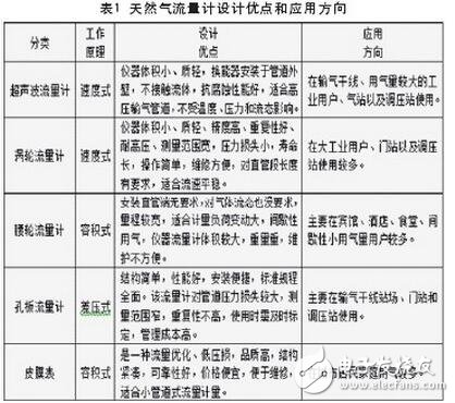

1 天然气流量计类型
基于当前天然气计量仪器的发展状况,从测量原理角度分析,天然气流量计可划分为5类,分别为超声波流量计、涡轮流量计、腰轮流量计、孔板流量计以及皮膜表[1-4]。各类流量计具体工作原理和特点等如表1所示。
天然气流量计的类型与精度影响因素
