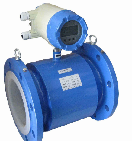

常州良邦仪器仪表设计研发的智能型电磁流量计是依托规范的制造体系而开发的,其先进的设计理念保证了产品的高精度和高可靠性,与老式电磁流量计相比,其拥有测量精度高,可靠性强,稳定性好,功能齐全,使用寿命长等优点。电磁流量计的结构主要由磁路系统、测量导管、电极、外壳、衬里和转换器等部分组成。下面我们就来详细介绍一下这些组成部分的具体功能及技术参数
电磁流量计的具体功能及技术参数
1、外壳:应用铁磁材料制成,是分配制度励磁线圈的外罩,并隔离外磁场的干扰
2、测量导管:其作用是让被测导电性液体通过。为了使磁力线通过测量导管时磁通量被分流或短路,测量导管必须采用不导磁、低导电率、低导热率和具有一定机械强度的材料制成,可选用不导磁的不锈钢、玻璃钢、高强度塑料、铝等。
3、磁路系统:其作用是产生均匀的直流或交流磁场。直流磁路用*磁铁来实现,其优点是结构比较简单,受交流磁场的干扰较小,但它易使通过测量导管内的电解质液体极化,使正电极被负离子包围,负电极被正离子包围,即电极的极化现象,并导致两电极之产蝗内阻增大,因而严重影响仪表正常工作。当管道直径较大时,*磁铁相应也很大,笨重且不经济,所以电磁流量计一般采用交变磁场,且是50HZ工频电源激励产生的。
4、电极:其作用是引出和被测量成正比的感应电势信号。电极一般用非导磁的不锈钢制成,且被要求与衬里齐平,以便流体通过时不受阻碍。它的安装位置宜在管道的垂直方向,以防止沉淀物堆积在其上面而影响测量精度。
5、转换器:由液体流动产生的感应电势信号十分微弱,受各种干扰因素的影响很大,转换器的作用就是将感应电势信号放大并转换成统一的标准信号并抑制主要的干扰信号。其任务是把电极检测到的感应电势信号Ex经放大转换成统一的标准直流信号。
6、衬里:在测量导管的内侧及法兰密封面上,有一层完整的电绝缘衬里。它直接接触被测液体,其作用是增加测量导管的耐腐蚀性,防止感应电势被金属测量导管管壁短路。衬里材料多为耐腐蚀、耐高温、耐磨的聚四氟乙烯塑料、陶瓷等。
