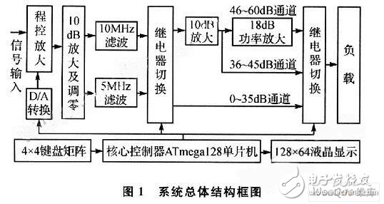

1 系统总体方案
若采用可编程放大的思想,将输入的信号作为高速D/A转换器的基准电压,那么D/A转换器作为一个程控衰减器,对速度的要求很高。同时,为了实现O~60 dB增益可调,势必需要D/A转换器输出衰减最少60 dB以上。假设信号源有效值低于20 mV,衰减后为20 μV,如此小的信号有可能完全被噪声淹没,或大大增加信号调理的难度。
也可采用2片AD603压控增益宽带放大器,每片实现-10~30 dB增益。通过测试发现,AD603输出含有与增益无关的直流电压,由于项目要求频率可延伸至直流,即级与级之间不能加电容耦合隔离直流,则前级AD603输出的直流偏置会严重影响后级放大。本文采用1片AD603,后级采用多通道继电器切换增益的方式。AD603单片实现10~30 dB放大,后级跟随不同固定增益的放大电路来实现分段连续放大,最后达到整体增益连续可调的目的。
本设计由小信号程控放大10 dB放大及调零、带宽滤波、后级功率放大、单片机及人机交互等电路组成。系统总体结构框图如图1所示。程控放大电路采用一片电压控制芯片AD603实现-10~30 dB放大。调零放大电路采用OPA690构成10 dB同相放大器兼做静态调零电路。宽带滤波电路采用2路7阶巴特沃斯低通滤波器分别实现DC~5 MHz和DC~10 MHz带宽限制。后级根据不同情况分别采用OPA690和THS3092实现10 dB与18dB固定增益功率放大。ATmegal28单片机通过10位串行D/A转换器TLC5615控制AD603的放大倍数,通过控制继电器组切换不同的滤波电路来实现不同的带宽限制,切换不同的放大电路通道实现分段连续放大,最终实现整体增益0~60 dB连续可调,通过控制键盘和液晶显示来实现人机交互。
以AVR单片机为核心控制器的可预置程控宽带直流功率放大电路设计
程控放大电路增益为-10~30 dB,3级固定增益放大电路增益分别为10 dB、10 dB和18 dB。当希望放大器的增益为0~35 dB时,信号只通过程控放大、第1级10dB放大及调零电路、带宽滤波电路,而后输出到负载;当希望放大器的增益为3*5 dB时,信号还要再通过第2级10 dB放大电路,而后输出到负载;当希望放大器的增益为46~60 dB时,信号通过程控放大、第1级10 dB及调零电路、滤波电路、第2级10 dB放大电路、第3级18 dB功率放大电路,而后输出到负载。因此,只要实现第1级程控放大电路按步进1 dB连续可调,通过继电器组的切换后,信号分别从3个固定增益级输出后即可实现0~35 dB、3*5 dB、46~60 dB增益分段连续可调,总增益步进调节范围涵盖了O~60 dB。这样分段设计成功解决了单片或多片压控运放控制范围过宽时不易控制且容易振荡的问题,而且降低了信号处理的难度,从而大大缩短了研发时间。

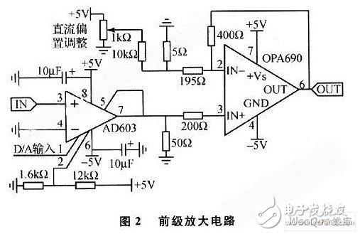

2.1 程控放大及直流偏置调整电路
前级可控增益放大电路采用AD603压控运放。AD603是一款温度稳定性高、噪声低、精密控制的可变增益放大器。其通频带为90 MHz,基本增益Gain(dB)=40VG+10。其中,VG是压控输入电压,控制电压范围为-O.5~+O.5 V,所以该放大器设计增益为-10~+30 dB。从此式还可以看出,以dB作为单位的对数增益和控制电压之间是线性的关系,只要单片机进行简单的线性计算就可以控制对数增益,可以很准确地实现增益步进。
AD603的1、2脚为增益控制差分电压输入端,最大增益误差为0.5 dB,压控电压由10位D/A转换器TLC5615提供。TLC5615的2.5 V基准电压由精密可调电压源TL431提供,最大输出电压为5 V,输出电压分辨率是4.9 mV,所以AD603的分辨率约为O.2 dB。因此,通过单片机内预置数据表可以比较容易地实现增益步进1 dB的预置。为了设计方便,实际设计时把AD603的2脚接入0.6 V固定电压,1脚电压由D/A转换器DAC5615提供,因此要求DAC5615输出的电压范围为O.1~1.1 V,即可满足要求。
普通的宽带放大器一般不包括直流成分,级与级之间通过电容耦合,这样可以有效地避免各级之间静态工作点相互影响。本项目要求放大器放大的信号频率可延伸至直流,由于实际测试发现AD603输出含有与增益无关的直流电压,因此需要在AD603之后设置一级直流偏置调整电路。实际电路如图2所示。电路采用精密运放OPA690构成同相比例放大器,因前级电路的零点漂移电压为正值,需在放大器的反相输入端加一可调直流偏压。

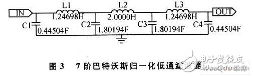

2.2 带宽滤波电路
根据项目需要,设计时采用了DC~5MHz和DC~10 MHz两种带宽。综合考虑带内增益波动、相位特性、设计难度,以及无源滤波器在高速、高阶滤波方面相对于有源滤波器有较好性能的特点,滤波电路由分立元件LC组合而成,采用在通频带内起伏最小的巴特沃斯低通滤波器。经测试,7阶下截止频率为5 MHz时,0~4 MHz频带内起伏小于1 dB;截止频率为10 MHz时,O~9 MHz频带内起伏也小于l dB。归一化的7阶巴特沃斯低通滤波器的电路图如图3所示。

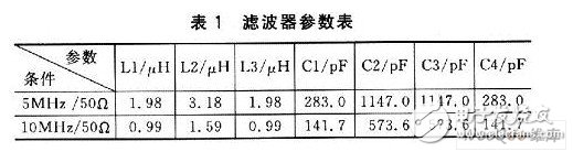

根据公式,可计算出截止频率分别为5 MHz、10 MHz,特性阻抗为50 Ω时的滤波器元件参数。其中,L’、C’为计算得到的值,L、C为对应的归一化数据,f为滤波器的截止频率。具体计算结果如表1所列。

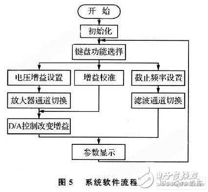

3 系统软件设计
系统软件主要包括3部分:放大器增益及截止频率的设置、增益校准、人机交互。系统软件流程如图5所示。程序开始运行后可通过按键选择增益校准、电压增益设置、截止频率设置等。
