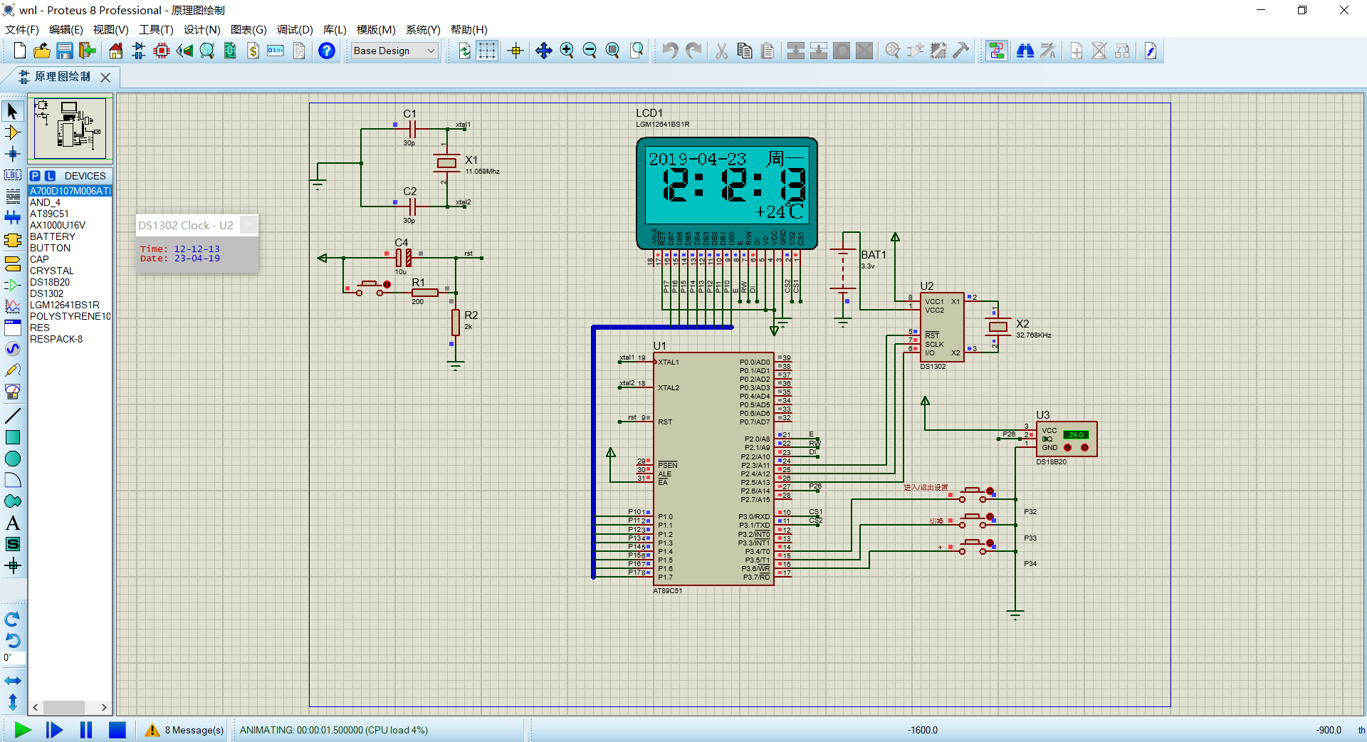

原理图如下

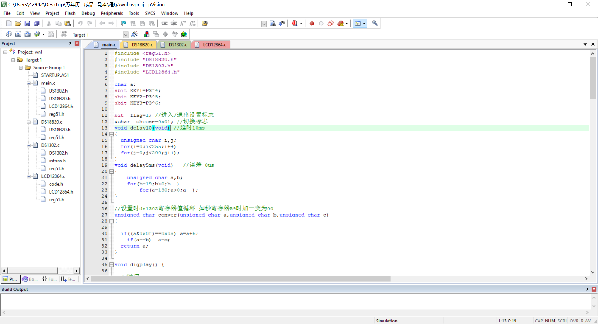

部分程序如下
QQ图片20190611101259.png?imageView2/2/w/550
单片机源程序如下:
#include
#include "DS18B20.h"
#include "DS1302.h"
#include "LCD12864.h"
char a;
sbit KEY1=P3^4;
sbit KEY2=P3^5;
sbit KEY3=P3^6;
bit  flag=1; //进入/退出设置标志
uchar  choose=0x01; //切换标志
void delay10(void) //延时10ms
        unsigned char i,j;
        for(i=0;i<255;i++)
        for(j=0;j<200;j++);
void delay5ms(void)   //误差 0us
    unsigned char a,b;
    for(b=19;b>0;b--)
        for(a=130;a>0;a--);
//设置时ds1302寄存器值循环 如秒寄存器59时加一变为00
unsigned char conver(unsigned char a,unsigned char b,unsigned char c)
        if((a&0x0f)==0x0a) a=a+6;
          if(a==b)  a=c;
        return a;
void digplay() {
        //时间
                ShowNumber16_32(2,0,TIME[2]>>4&0x03); //时 十位
                ShowNumber16_32(2,16, TIME[2]&0x0f);//时  个位
                 ShowNumber16_32(2,48,TIME[1]>>4&0x07);//分  十位
                ShowNumber16_32(2,64, TIME[1]&0x0f);//分  个位
                ShowNumber16_32(2,96,TIME[0]>>4&0x07);//秒 十位
                ShowNumber16_32(2,112, TIME[0]&0x0f);//秒  个位
                //日期
                ShowNumber(0,0,2);
                ShowNumber(0,8,0);
    ShowNumber(0,16,TIME[6]>>4&0x0f);
          ShowNumber(0,24, TIME[6]&0x0f);//年
          ShowNumber(0,40,TIME[4]>>4&0x01);
          ShowNumber(0,48, TIME[4]&0x0f);//月
                ShowNumber(0,64,TIME[3]>>4&0x03);
                ShowNumber(0,72, TIME[3]&0x0f);//日
          ShowChina(0,112,(TIME[5]&0x07)-1);//周
void wendu() {
                //温度
                a=Read_Temperature();          //读取DS18B20的温度
                if(a<0)                                          //处理温度正负
                                a = (-1)*a;         // 取补
                                ShowNumber(6,88,11);          //温度计图标—
                 else
                                         ShowNumber(6,88,12);//温度计图标+
                        ShowNumber(6,96,a/10%10);  //显示温度中位
                ShowNumber(6,104,a%10);           //显示温度低位
void digplaystart() {//开机显示
        uchar i=0;
                ShowChina(2,64-16*1.5,19);
                ShowChina(2,64-16*0.5,20);
                ShowChina(2,64+16*0.5,21);
                ShowChina(2,64+16*1.5,22);
        for (i=0;i<10;i++) {
        ShowNumber(4,32+8*i,16);
                delay5ms();
                delay5ms();
        ClearScreen(0);//清屏
void main(void)
        uchar i;
        InitLCD();          //初始化LCD12864
        digplaystart();
        delay5ms();
        Ds1302Init();//Ds1302初始化,并且附上设定的默认时间
                        ShowNumber(0,32,11);//-
                ShowNumber(0,56,11);//-
                ShowChina(0,96,7);//汉字周
          ShowNumber16_32(2,32,10);//:
                ShowNumber16_32(2,80,10);//:
                ShowChina(6,112,8);//℃
        while(1)
                wendu();//温度显示
                if(flag==1)
                                Ds1302ReadTime();
                                        //读取DS1302的时间
                else
                Ds1302WriteTime();
if(KEY1==0)                                  //按键1--处理设定时间和返回
                        delay10();
                        if(KEY1==1)
                                delay10();
                                flag=~flag;
                                if(flag==0) {
                                ShowChina(6,48,9);
                                ShowChina(6,0,16);
                                ShowChina(6,16,17);
                                ShowNumber(6,32,10);
                                if(flag==1) {
                                                for( i=0;i<8;i++) {
                                                        ShowNumber(6,8*i,15);
                if(KEY2==0)                                  //按键2--处理选择设定时间的项目
                        delay10();
                        if(KEY2==1)
                                delay10();
                                choose++;
                                ShowChina(6,48,8+choose);
