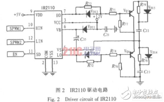

逆变电路是逆变电源的核心组成部分,完成将直流电压转变为交流电压的过程。采用由4 个IGBT 作为功率管组成全桥逆变电路,该电路具有控制方便,功率管利用率高等特可以采用IR2110 驱动电路。IR2110 采用高度集成的电平转换技术,大大简化了逻辑电路对功率器件的控制要求,同时提高了驱动电路的可靠性。尤其是上管采用外部自举电容,使得驱动电源数目较其他驱动器大大减少,如图2 所示。

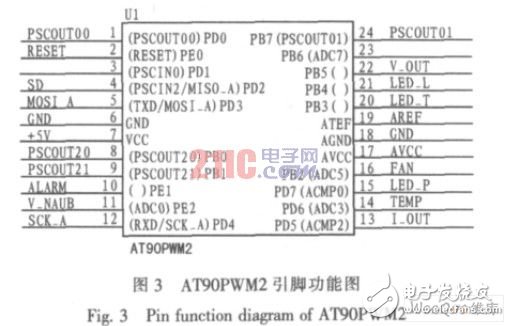

1)高性能的8 位RSIC 结构,1 MIPS/MHz,支持最高16 MHz的时钟;2)8 KB 系统可编程(ISP)的Flash 存储器,支持自举方式编程,512 字节SRAM,512 字节EEPROM;3)4 路PWM通道提供各种PWM 信号, 并可以进行死区设置;4)8 路10 位ADC 模块,1个10 位DAC模块,2 个模拟比较器;5) 多达29 个中断源;6)支持UART,SPI,I2C 通信方式。其引脚功能分布图如图3 所示。
以AVR单片机为控制核心的数字正弦逆变电源设计
其中,PSCOUT00~PSCOUT21 引脚为SPWM 波输出引脚,用来驱动功率开关管,SD 引脚为IR2110 的使能控制,用来开通或者锁定SPWM 的导通。V_MAIN,V_OUT,I_OUT 引脚分别用来采样母线电压,输出电容电流以及电感电压。单片机还包括使用LED 报警功能, 驱动风扇在过热时启动散热功能,ISP 在线下载更新驱动程序以及预留串口通信功能。

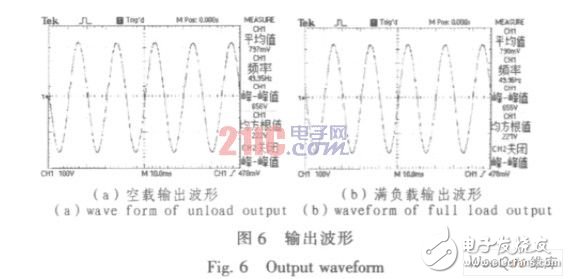

根据以上思想完成制作一台1 kW 的样机, 采用IRF3805 作为推挽升压的功率管,RHRP8120 作为整流二极管, 全桥逆变功率管则采用IRG4PC50UD,SG3525A 的PWM波频率设置为80 kHz,SPWM 波的频率设置为10 kHz, 输出滤波电感L 为2.5 mH,输出滤波电容C 为4.7 μF,可得正弦交流输出电压精度220 V±1%, 频率精度50 Hz±0.1% ,THD小于1%,逆变效率大于90%,其空载和满负载时的试验波形如图6(a)和图6(b)所示。
