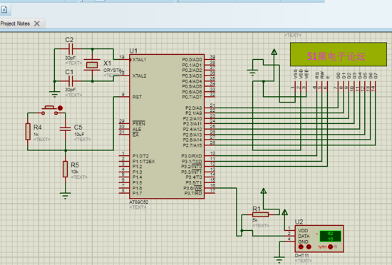

protues仿真DHT11显示温湿度
仿真原理图如下
DHT11单片机源程序如下:
#include
#include
#define uchar unsigned char
#define uint unsigned int
sbit Data=P3^6;   //定义数据线
uchar rec_dat[9];   //用于显示的接收数据数组
sbit lcdrs=P3^0;
sbit lcdrw=P3^1;
sbit lcden=P3^2;
void delay(uint n)
{  uint x,y;
   for(x=n;x>0;x--)
       for(y=110;y>0;y--);
void write_com(uchar com)
        lcdrs=0;                        //rs=0时输入指令
        P2=com;
        delay(5);
        lcden=1;                        //en=1时读取信息
        delay(5);
        lcden=0;                        //1 -> 0 执行指令
void write_dat(uchar dat)
        lcdrs=1;                         //rs=1时输入数据
        P2=dat;
        delay(5);
        lcden=1;
        delay(5);
        lcden=0;
void init_lcd()
        lcden=0;
        lcdrw=0;
        write_com(0x38);          //8位数据,双列,5*7字形
        write_com(0x0c);         //开启显示屏,关光标,光标不闪烁
        write_com(0x06);         //显示地址递增,即写一个数据后,显示位置右移一位
        write_com(0x01);
void DHT11_delay_us(uchar n)
    while(--n);
void DHT11_delay_ms(uint z)
   uint i,j;
   for(i=z;i>0;i--)
      for(j=110;j>0;j--);
void DHT11_start()
   Data=1;
   DHT11_delay_us(2);
   Data=0;
   DHT11_delay_ms(30);   //延时18ms以上
   Data=1;
   DHT11_delay_us(30);
uchar DHT11_rec_byte()      //接收一个字节
   uchar i,dat=0;
  for(i=0;i<8;i++)    //从高到低依次接收8位数据
      while(!Data);   ////等待50us低电平过去
      DHT11_delay_us(8);     //延时60us,如果还为高则数据为1,否则为0
      dat<<=1;           //移位使正确接收8位数据,数据为0时直接移位
      if(Data==1)    //数据为1时,使dat加1来接收数据1
         dat+=1;
      while(Data);  //等待数据线拉低
    return dat;
void DHT11_receive()      //接收40位的数据
    uchar R_H,R_L,T_H,T_L,RH,RL,TH,TL,revise;
    DHT11_start();
    if(Data==0)
        while(Data==0);   //等待拉高
        DHT11_delay_us(40);  //拉高后延时80us
        R_H=DHT11_rec_byte();    //接收湿度高八位
        R_L=DHT11_rec_byte();    //接收湿度低八位
        T_H=DHT11_rec_byte();    //接收温度高八位
        T_L=DHT11_rec_byte();    //接收温度低八位
        revise=DHT11_rec_byte(); //接收校正位
        DHT11_delay_us(25);    //结束
        if((R_H+R_L+T_H+T_L)==revise)      //校正
            RH=R_H;
            RL=R_L;
            TH=T_H;
            TL=T_L;
        /*数据处理,方便显示*/
        rec_dat[0]='0'+(RH/10);
        rec_dat[1]='0'+(RH%10);
        rec_dat[2]='R';
        rec_dat[3]='H';
        rec_dat[4]=' ';
        rec_dat[5]=' ';
        rec_dat[6]='0'+(TH/10);
        rec_dat[7]='0'+(TH%10);
        rec_dat[8]='C';
/*这里使用lcd1602来显示采集到的数据,lcd1602驱动程序在博主的51单片机系列博文中有详细讲解*/
void main()
   uchar i;
   init_lcd();   //lcd1602初始化
   while(1)
       DHT11_delay_ms(100);    //DHT11上电后要等待1S以越过不稳定状态在此期间不能发送任何指令
       DHT11_receive();
       write_com(0x80);   //从lcd1602第一行第一个位置开始显示
       for(i=0;i<9;i++)
       write_dat(rec_dat[i]);   //显示数据
           write_com(0x80+0x40);
           write_dat(0x2d);
                 write_dat(0x42);
                 write_dat(0x3a);
