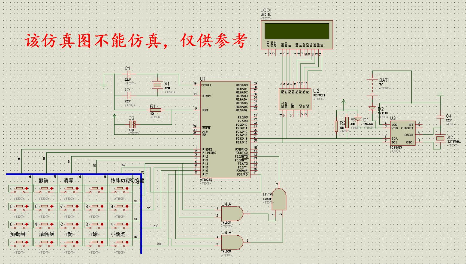

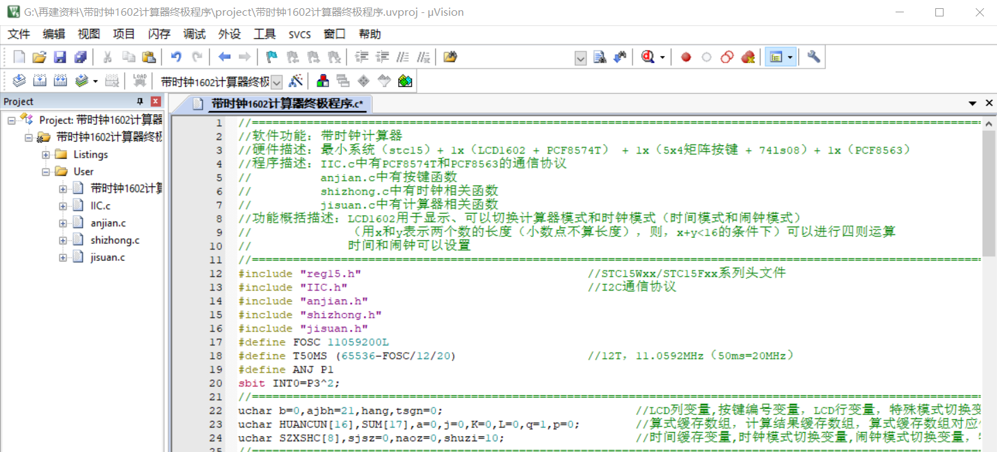

一年前弄的小玩意了,硬件丢失了,翻出来,重新分割了下,加了详细注释,注释很重要啊,以前没加详细,我自己理解起来也要半天,分享下,希望对他人有所帮助吧。其实我目前发的三个东西,现在想来,对单片机资源方面的知识涉及的不多,主要还是单片机C语言方面。在没硬件的情况下,我想分享的是我的思维,我是如何构思的,是如何运用运算符变量语句的。
单片机源程序如下:
//软件功能:带时钟计算器
//硬件描述:最小系统(stc15)+ 1x(LCD1602 + PCF8574T) + 1x(5x4矩阵按键 + 74ls08)+ 1x(PCF8563)
//程序描述:IIC.c中有PCF8574T和PCF8563的通信协议
//          anjian.c中有按键函数
//          shizhong.c中有时钟相关函数
//          jisuan.c中有计算器相关函数
//功能概括描述:LCD1602用于显示、可以切换计算器模式和时钟模式(时间模式和闹钟模式)
//              (用x和y表示两个数的长度(小数点不算长度),则,x+y<16的条件下)可以进行四则运算
//              时间和闹钟可以设置
#include "reg15.h"                                                               //STC15Wxx/STC15Fxx系列头文件
#include "IIC.h"                                                                       //I2C通信协议
#include "anjian.h"
#include "shizhong.h"
#include "jisuan.h"
#define FOSC 11059200L
#define T50MS (65536-FOSC/12/20)                                                       //12T,11.0592MHz(50ms=20MHz)
#define ANJ P1
sbit INT0=P3^2;
uchar b=0,ajbh=21,hang,tsgn=0;                                                                      //LCD列变量,按键编号变量,LCD行变量,特殊模式切换变量
uchar HUANCUN[16],SUM[17],a=0,j=0,K=0,L=0,q=1,p=0;                    //算式缓存数组,计算结果缓存数组,算式缓存数组对应位变量,运算符标识变量,第一位数小数点变量,第二位数小数点变量,运算符限制变量,小数点限制变量
uchar SZXSHC[8],sjsz=0,naoz=0,shuzi=10;                                            //时间缓存变量,时钟模式切换变量,闹钟模式切换变量,特殊模式下的数字键变量
//中断和P口初始化程序
void Init()
        AUXR&=0x7f;                                                                                 //定时器0为12T模式
        INT0=1;                                                                                           //外部中断P口置高电平
        ANJ=0xf0;                                                                                         //矩阵输入输出对应P口初始化
        a4=0;
        TMOD=0x00;                                                                                 //定时器为方式0(STC15F2K60S2方式0是16位自动重装模式)
        TL0=T50MS;                                                                                 //初始化定时值
        TH0=T50MS>>8;
        ET0=1;                                                       //定时器T0中断开启
        IT0=1;                         //设置INT0的中断类型为下降沿触发
  EX0=1;                                                       //INT0中断开启
        PT0=1;                                                                                                 //优先级T0优先
        PX0=0;                                                                                                 //外部中断优先级低
        EA=1;                                                                                                    //总中断开启
        TR0=0;                                     //定时器0
void main()                                                                                                   //主函数
        Init();
        LCDInit();                                                                                           //1602初始化
        CleanAlarm();                                                                             //闹钟初始化
        TR0=1;
        while(1);
//功能说明:按键所用中断
//          矩阵按键的四个置位口连接74LS08的输入端,用了3个与门,2个与门的输出端接1个与门的输入端,
