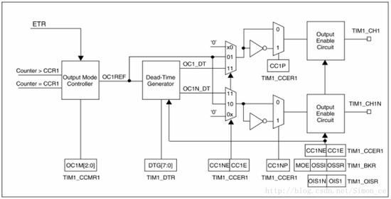

内部架构详细图
参考上图可以确定需要设置的寄存器。
