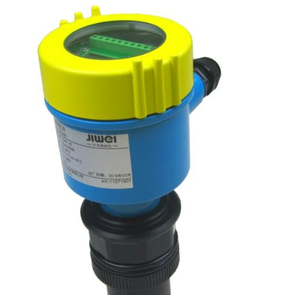

硫酸、盐酸、硝酸等腐蚀性液体是化工企业常见的,在测量液位时是非直接接触式液位计,超声波液位计就是最常用的液位计之一。
超声波液位计是非接触测量,适合大多数的测量介质,超声波液位计作为一种新型液位测量仪表,在工业过程测量中具有非常广泛的应用,具有工作可靠、安装简便、使用周期长、免维护的特点,并具有相对的价格优势。由于超声波液位计在测量物位时,与被测介质不接触,同时为全密闭防腐结构,因此对于粘稠的、腐蚀性的、浑浊的等各种液体的液位测量,效果很好。就超声波液位计在测量腐蚀性介质液位的注意事项做了一些分析,希望对厂家选购合适的液位计有所帮助。
选用超声波液位计时需要注意哪些因素
选择超声波液位计首先要考虑的是介质温度,超声波液位计常温型的,探头周围的温度要在-20~80℃之间,高温型的探头周围的温度要在-20~100℃。
其次就是传感器选择,超声波液位计在测量腐蚀性介质的时候,一般的厂家都会选择防腐型的探头,考虑到环境因素,这种场合要选择物理密封型的防腐探头。
最后就是主机部分的选择,作为主机部分,要求密封性好,只要有一点介质泄漏,就有可能从壳体或者进线口进入超声波液位计内部,从而造成内部电路板被腐蚀。对于环境中有腐蚀性气体可选用分体式超声波液位计,以保护主机的使用寿命。
超声波液位计在发射超声波脉冲时,不能同时检测反射回波。由于发射的超声波脉冲具有一定的时间宽度,同时发射完超声波后传感器还有余振,期间不能检测反射回波,因此从探头表面向下开始的一小段距离无法正常检测,这段距离称为盲区。被测的zui高物位如进入盲区,仪表将不能正确检测,会出现误差。如有需要,可以将物位计加高安装。 在工程设计选型时,zui应注意的问题要选择一个好的安装位置,设计合适的安装接口。安装位置要尽可能选择液面平稳、料面平整的位置,同时远离扶梯、进料口、出料口,尽可能与容器壁保持较远的距离,远离搅拌器。
