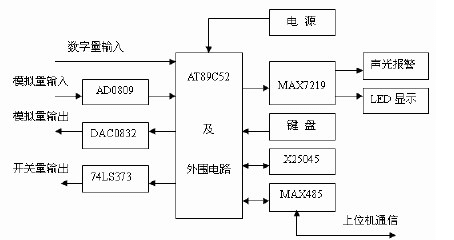

单片机系统硬件抗干扰常用方法实践影响单片机系统可靠安全运行的主要因素主要来自系统内部和外部的各种电气干扰,并受系统结构设计、元器件选择、安装、制造工艺影响。这些都构成单片机系统的干扰因素,常会导致单片机系统运行失常,轻则影响产品质量和产量,重则会导致事故,造成重大经济损失。 形成干扰的基本要素有三个:

2 常用硬件抗干扰技术
针对形成干扰的三要素,采取的抗干扰主要有以下手段。
