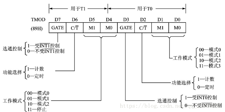

89c51的定时器由两个寄存器控制,分别是工作模式寄存器TMOD和控制寄存器TCON
工作模式寄存器TMOD是用于控制定时器0/1的工作模式,通过对TMOD进行赋值,则可以改变定时器的工作模式
具体各位的定义如下
当我们使用定时器功能时,就只用设置D0、D1、D4、D5的的值就可以了,其余位置0即可
我们在使用定时器时基本使用的是模式1和模式2,模式0与模式3基本不用,我就不进行描述了。
模式1
当TMOD的D5位置0,D4位置1时,即为定时器T1的模式一,该模式对应的是一个16位的定时器,寄存器TH1和TL1即为T1初值的高8位和低8位,定时时间为:(65536-T1的初值)振荡周期12
模式二
当TMOD的D5位置1,D4位置0时,即为定时器T1的模式二,该模式对应的是一个可以自动装载的8位定时器,当定时器计数满了(计数溢出时),会自动把TH1中的内容重新装载到TL1中,那么模式二计数的最长时间即为(257-T1的初值)振荡周期12

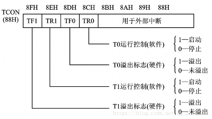

定时器的控制寄存器TCON
TCON的各位定义如下
TF1:T1的溢出标志位,当T1溢出时,由硬件自动使TF1位置1,并向CPU申请中断。当CPU响应中断进入中断服务子程序后,TF1又被硬件自动清0,也可以用软件清0.
TF0:T0溢出标志位。其功能和操作情况同TF1
TR1:T1的运行控制位,当该位置1时,即启动定时器1当该位置0时,即关闭
TR0:T0的运行控制位,其功能及操作情况同TR1。
