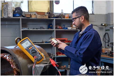

一、绝缘电阻测量重要性
维护技术人员利用绝缘电阻测试来使设备失灵或故障的几率zui小,生产效率zui大化。同时还可以杜绝电击、火灾等危险事故的发生,保障员工人身安全。

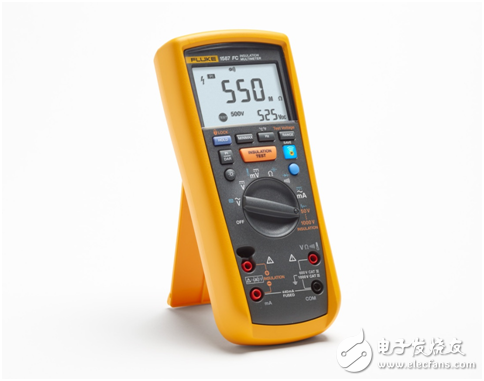

二、绝缘电阻测量过程
1.使用绝缘公用表测试前,技术人员首先要进行基本的电压、电流和电阻测量。
2.设备断电之后,使用福禄克(FLUCK)绝缘万用表确定马达、变压器和开关装置中绕组或电缆的完整性。对绝缘材料进行绝缘电阻测量和漏泄电流测量,产生一个绝缘电阻值,见图2。
图2
