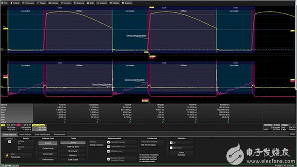

开关模式电源通常使用电源器件的脉冲宽度调制 (PWM) 来控制输出电压。电源器件中的电压和电流会在导通和断开状态之间进行切换。波形的移相规律是当电压为高时,电流为低。因此,开关器件耗散的功率很小:只有在导通和断开状态之间转换时,才会耗散功率(图 1)。
具有功率分析功能的 Teledyne LeCroy HDO4104 的图片
图 1: 在使用具有功率分析功能的 Teledyne LeCroy HDO4104 对开关模式电源进行分析的过程中,将会采集功率晶体管的电压,以及流经晶体管的电流。然后通过这些值来计算和显示功率耗散。(图片来源:Digi-Key Electronics)
上图显示了使用功率分析软件的基本器件测量。该图底部的对话框显示了设置及其组织方式,因此可以从左向右进行操作。首次启用电源分析操作时,用户选择信号源。在本例中,我们使用了 Teledyne LeCroy DA1855A差分放大器和 CP030电流探头。
下一步是选择四类分析中的一种。随后,我们再选择与每种分析类型相关的特定测试。在图 1 中,我们选择的分析类型是“Device”(器件),显示的测试值是器件损耗。我们使用开关器件电压(顶部的黄色迹线)和流经开关器件的电流(底部的红色迹线),来计算其功率耗散(底部的黄色迹线)。界面使用了彩色覆盖层,可自动显示器件导电和关闭的时间段。
图形下方的表格列出了工作周期内每个阶段的器件功率耗散。这些阶段是导通、导电、关闭、关断状态。损耗可通过功率或能量损耗予以衡量。所示能量损耗以焦耳为单位。请注意,这一计算乃基于所采集的波形自动进行的。
对话框上还有一些其他选项卡,分别用于输入设置、区域识别以及功率迹线缩放。输入设置非常重要,因为它可用于识别示波器使用的电压和电流探头。最重要功能是对这些探头的抗扭斜控制,以便电流和电压测量保持时间同步。
用户提示: 抗扭斜对于精确测量功率损耗至关重要。如果关断状态的功率损耗接近零,则表示已正确设置抗扭斜。在示例中,抗扭斜设置是正确的,关断状态的功率损耗不到其他损耗读数的千分之一。

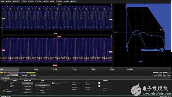

绘制 SOA 图以确认工作裕量
每个开关器件的电压、电流和功率都有最大限值,这些限值由器件制造商规定并会列于其技术规格书中。要确保电源的可靠性,就不能超过这些限值。安全工作区 (SOA) 图有助于确认工作裕量,包括电路工作的所有方面。SOA 图是器件电压及流经器件的电流的 X-Y 轴图。图 2 所示为开关模式电源的功率 FET 的电流和电压波形图,以及 30 个电源周期的 SOA 图。
安全工作区图的图片
图 2: 右侧的安全工作区图记录了多个电源周期的电流和电压的轨迹。最大电压点位于该图的最右端。最大电流位于顶部。两个点均与测试遮罩交叉,并以红色高亮显示标记。(图片来源:Digi-Key Electronics)
SOA 图的垂直轴表示的是电流,水平轴为电压。这两个信号的逐样本乘积就是器件的瞬时功率耗散。在 SOA 图左下角的点,电流和电压均为零。最右侧的点就是器件的最大电压。垂直的极限点就是流经器件的最大电流。
SOA 图会显示在测试遮罩内,可通过以下四个点描述:
  • 最大电压
  • 最大电流
  • 最大电压时的电流
  • 最大电流时的电压
用户在图 2 所示的对话框中输入这些点,输入值为制造商规定的被测设备的限值。如果 SOA 图与测试遮罩交叉,则有一个红色圆圈突出显示该样本。这个圆圈表示超过了遮罩测试容限。图中显示了两个此类交叉的示例。

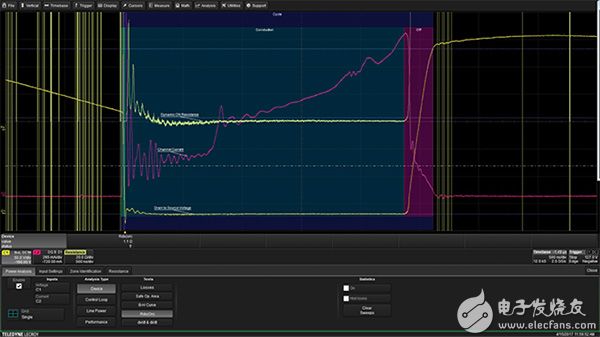

SOA 图主要涉及到电压、电流和功率最大值,而 FET 动态导通电阻 (Rds(ON)) 的测量则需要对 FET 饱和电压和通道电流进行详细测量(图 3)。
FET 动态导通电阻的图片
图 3: FET 动态导通电阻 (Rds(ON)) 是根据饱和电压与通道电流的比率计算得出的。(图片来源:Digi-Key Electronics)
此测量可能难以进行,因为在存在几百伏特的电压摆幅的情况下,示波器只会发现几伏特的信号电平。
一个好的差分放大器,例如 Teledyne LeCroy 的 DA1855A,可以充当信号调节前置放大器,以便更加简单准确地进行测量。DA1855A 还具有快速过驱恢复功能。DA1855A 使用了 ÷ 100 探头,因此可在 100 ns 之内稳定至 100 mV 范围内,以来自 400 伏特输入信号的输入作为参考输入。这样一来,MOSFET 的信号就能在屏幕之外过驱,而垂直标度则可用于缩放感兴趣的部分。请注意,在示波器输入上直接尝试这种技术,通常会导致仪器的前端放大器饱和。
借助 DA1855A 的快速过驱恢复功能,用户可以过驱信号,而无需担心迹线回到屏幕上时出现错误。因此,用户能够获取饱和电压的精确细节。
要计算通道导通电阻,需要采集 FET 饱和电压及其相应的通道电流。在这里,只需应用欧姆定律,即可计算出电阻值。在电源周期的导电阶段,功率分析仪软件可隔离 FET 电压,并使用正确的电压和电流段自动执行测量。在图 3 所示的示例中,结果为 1.1 Ω。

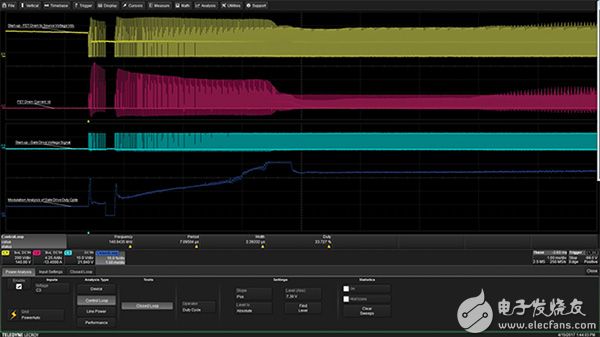

也可使用控制回路分析类型,来跟踪电源启动或关断过程中的 PWM 稳压器响应。图 5 显示了电源的启动。迹线,从上到下依次是漏源极电压、漏电流、FET 的栅极驱动电压以及栅极驱动信号的占空比。底部的迹线显示了栅极驱动占空比在整个启动过程中的变化。
监控电源启动过程中的 PWM 占空比变化的图片
图 5:  监控电源启动过程中的 PWM 占空比变化。底部的迹线(深蓝)显示了栅极驱动占空比在整个启动过程中的变化。(图片来源:Digi-Key Electronics)
选择示波器时,设计人员必须明白,要对电源转换器启动进行分析,就需要具有长采集波形存储器的示波器。本例所示为 10 毫秒的启动采集,使用了 2.5 兆样本的采集波形存储器。Teledyne LeCroy 的 HDO4000 系列示波器能够提供多达 50 兆样本的采集波形存储器。最大采集时间取决于存储器长度和采样周期。在要求的最小采样率下采集相同数据,可为所有四个通道提供 10 秒的采集窗口。

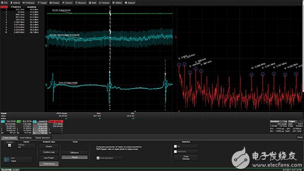

第二项性能测试是输出纹波。这是非常重要的电源完整性测量,因为如果电源总线上的纹波过多,可能会导致时钟和数据信号的额外抖动(图 7)。
时域和频域中的纹波分析输出纹波图片
图 7: 输出纹波是非常重要的电源完整性测量。纹波分析可显示时域和频域中的输出纹波。左侧迹线即为纹波的时序图。右侧的网格包含纹波的频谱。最左侧表格列出了纹波的频率最高的十个元器件。 (图片来源: Digi-Key Electronics)
图 7 显示了输出电流(左上角迹线)和交流耦合电压(左侧中间)。输出电压的缩放图显示了时域中的扩展纹波视图。我们可以清晰地看到,此纹波具有很高的周期性。游标测量基本周期为 450 kHz。纹波参数列出了峰峰波纹电压为 65.2 毫伏。
右侧网格中的迹线是纹波电压的频谱。左上方的表格列出了幅度最大的十个频率元器件的频率和幅度。它们还在频谱显示上进行了标记。了解纹波的频率成分,有助于用户确定可能的信号源。
