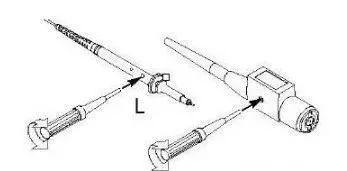

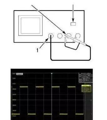

探头补偿调节的操作步骤如下:
1.将示波器探头连接到通道,按前面板上的PRESET(预设)按键(左侧面板设置区域中)
图一 探头补偿调节
2.检查所显示波形的形状。
图二 补偿过度,不足和正确补偿
3.如果波形不正确,请调整探头。
图三 补偿探头方法
以上两点看似简单,但往往是工程师忽略的。为了使测量更精确,请一定要注意检验。这两个校准功能在任何示波器都应该有。
