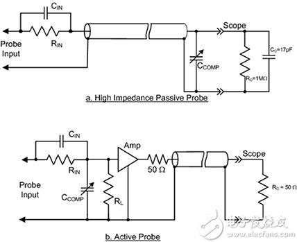

无源探头非常适合带宽在 50 MHz 以下的测量应用。这是因为无源探头的输入电容在 9 或 10 皮法 (pF) 范围内。这样可以加载受测试器件。这些负载效应随着频率提高而增加。为了避免这种负载效应,有源探头在无源探头的补偿衰减器和示波器输入之间插入了一个放大器(图 1)。
该放大器对连接电缆进行缓冲,让电缆能够端接到标称值为 50 Ω 的特征阻抗。这样可将探头与电缆的容性负载和示波器的输入电路隔离开。该放大器旨在最大程度减小输入电容,标称值为 4 pF。而补偿衰减器进一步减小了此电容。为实现 10:1 衰减,预期的输入电容约为 0.4 pF。但是,输入保护电路和探头尖端五金额外增加了电容。
Teledyne LeCroy ZS1000 1 GHz 单端有源探头是典型的有源探头,具有 0.9 pF 的输入电容和 1 MΩ 的输入电阻。
高阻抗无源探头的简化原理图
图 1:高阻抗无源探头和单端有源探头的简化原理图,放大器对连接电缆和示波器输入进行缓冲,同时提供低输入电容。(图片来源:Digi-Key Electronics)

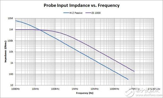

低输入电容扩大了有源探头的有用频率范围。在图 2 中可以看到这一点,该图将 10:1 高阻抗无源探头的输入阻抗与 ZS1000 的输入阻抗进行了比较。
以频率为自变量的输入阻抗函数曲线
图 2:高阻抗无源探头和 ZS1000 单端有源探头的频率输入阻抗函数曲线。(图片来源:Digi-Key Electronics)
相比无源探头的 10 MΩ 输入阻抗和 9.·5 pF 输入电容,ZS1000 的输入阻抗为 1 MΩ,输入电容为 0.9 pF。在高于 20 kHz 的频率下,ZS1000 的输入阻抗高得多,因而信号负载较小。在 500 MHz 的频率下,ZS1000 的输入阻抗为 354 Ω,而无源探头的输入阻抗则为 34 Ω。

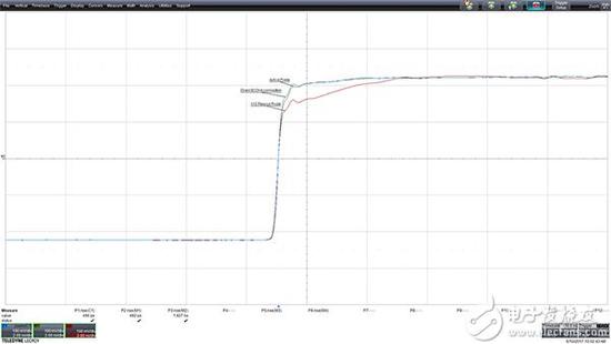

也许最好的比较方式是查看不同探头对快速边沿的响应差异(图 3)。
Teledyne LeCroy 示波器对快速边沿的响应曲线图(单击查看全尺寸图片)
图 3:使用 50 Ω 直接连接、无源探头、ZS 系列有源探头时,示波器对快速边沿的响应。(图片来源:Teledyne LeCroy)
50 Ω 直接连接的响应被用作参考波形。有源探头响应与参考波形几乎无法区分。由于输入电容较高,无源探头响应有圆角。注意测量的上升时间。参考波形的上升时间(参数读数 P1)为 456 皮秒 (ps),有源探头 (P2) 的上升时间则为 492 皮秒。无源探头的上升时间 (P3) 为 1.8 纳秒 (ns)。

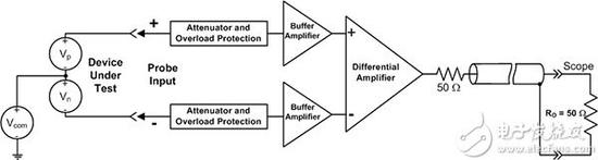

下面显示了差分探头的概念框图(图 5)。图中包括一个受测试器件,模型为差分源,具有共模元件。
差分探头的概念图图片
图 5:差分探头与受测器件概念图,其中受测器件模型化为具有共模元件的差分源。(图片来源:Digi-Key Electronics)
差分探头的核心元件是差分放大器。差分放大器输出是 + 和 – 输入端之差。在差分放大器前面,电路看起来像是两个单端有源探头。如图所示,差分探头输入端连接到通用差分源,包括两个差分元件 Vp 和 Vn,还有一个共模源Vcom。
理想的差分探头的工作方式如下:上方 (+) 探头输入端的电压为 Vp + Vcom。下方 (-) 探头输入端的电压为 – Vn + Vcom。将这些输入施加到差分放大器上,会产生 Vp+Vn 的输出,假定单位增益。共模信号现已消除。

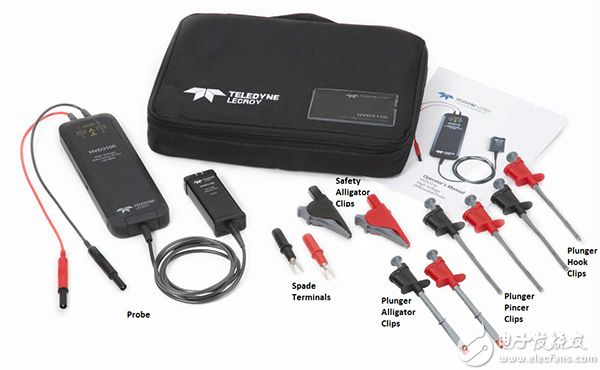

高电压差分探头
差分探头的关键优点是输入不以地面为基准,具有衰减共模信号的能力。在测试开关模式电源器件时,这些特性也可能是非常有用的,在这种情况下,线路侧不以地面为基准。高压差分探头,例如 Teledyne LeCroy HVD3106,适用于此类应用(图 7)。
Teledyne LeCroy HVD3106 探头图片
图 7:Teledyne LeCroy HVD3106 探头和相关配件的设计目的是按照 IEC/EN 61010-31:2015 标准进行安全的高压探测。(图片来源:Teledyne LeCroy)
该探头的最大差分电压为 1500 伏特。实现如此宽的电压范围的方法是在差分放大器前面使用 500:1 衰减。在 60 Hz 的频率下,探头的 CMRR 为 85 dB。此外,探头及其配件的物理配置的目的是小心探测高电压,安全等级符合 IEC/EN 61010-31:2015 标准。
