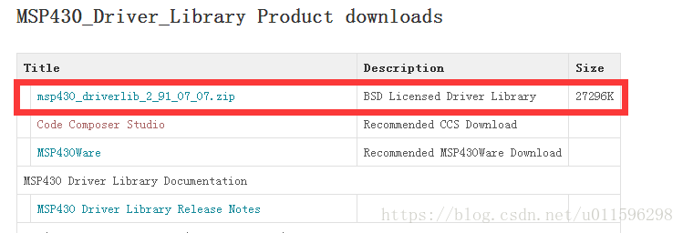

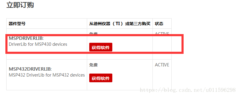

因为之前一直在用STM32做项目,开发用的都是库函数,很方便,开发重点可以直接放在功能和逻辑上。想想TI这么大的厂商怎么可能少得了为我们提供这么便捷的服务,于是在百度上随便搜了下“MSP430库函数”就搜到了。下面是官网下载地址
http://www.ti.com.cn/tool/cn/mspdriverlib
点开后,下载第一个就是
解压后将对应的“MSP430F5xx_6xx”所在目录的所有文件拷到自己的工程目录下
在IAR中添加对应的.c文件,这里添加“gpio.c”即可
另外在工程配置中添加对应头文件路径
main函数中代码如下,上一篇文章中的#include "io430.h"需要去掉,否则一些宏定义会重复:
#include "gpio.h"
int main( void )
  volatile unsigned int i;
  // Stop watchdog timer to prevent time out reset
  WDTCTL = WDTPW + WDTHOLD;
  GPIO_setAsOutputPin(GPIO_PORT_P1,GPIO_PIN0);
  GPIO_setOutputHighOnPin(GPIO_PORT_P1,GPIO_PIN0);
  while(1)                                  // continuous loop
    GPIO_toggleOutputOnPin(GPIO_PORT_P1,GPIO_PIN0);// XOR P1.0
    for(i=50000;i>0;i--);                   // Delay
同样可以实现功能
