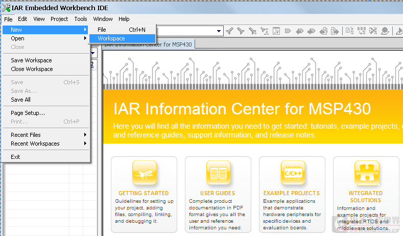

2、双击桌面的 IAR 6.10.7图标,打开IAR 软件,依次点击“File -> New -> Workspace”建立一个新的工作空间,如下图:

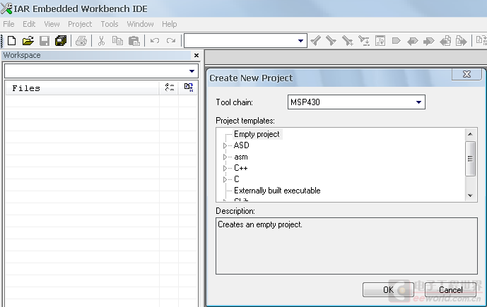

3、点击工具栏上的“Project -> Create New Project…”在弹出的对话框中选择“MSP430 -> Empty Project”建立一个空的工程,点击“OK”, 命名为“LEDTest”,并保存到D盘的LEDTest文件夹里:

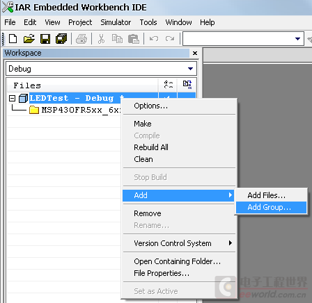

4、右键工程“LEDTest – Debug -> Add -> Add Group…”,新建两个工作组管理文件夹,一个命名为“MSP430FR5xx_6xx”,一个命名为“Main”名称。

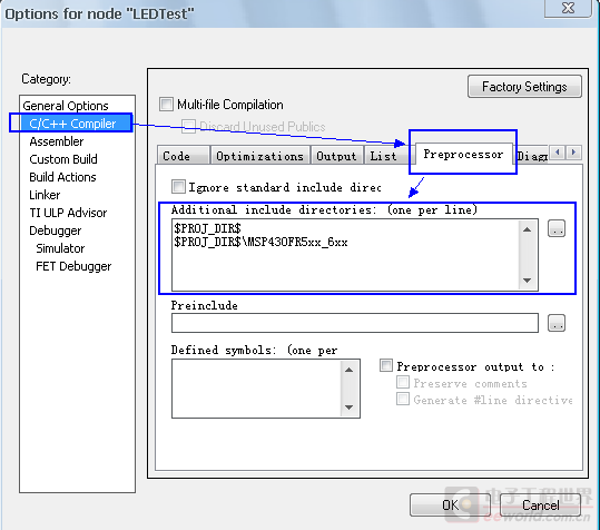

(2)在“C/C++ Compiler -> Preprocessor”栏里设置如下图:
“$PROJ_DIR$”为当前工程根目录,“$PROJ_DIR$MSP430FR5xx_6xx”是库文件夹路径。

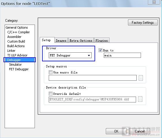

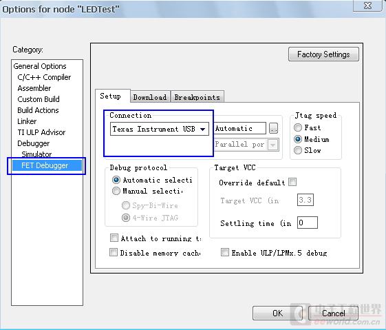

(3)在“Debugger -> Driver”栏里,选择“FET Debugger”,这里是根据不一样的调试器来选择的,如下图:
(4)在“FET Debugger -> Connection”栏里选择“Texas Instrument USB-IF”,LaunchPad自带的调试器,如下图:
Options选项设置好了,点击“OK”按钮即可。

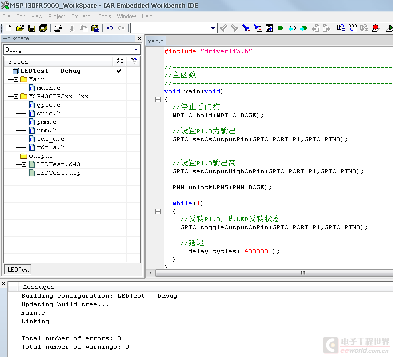

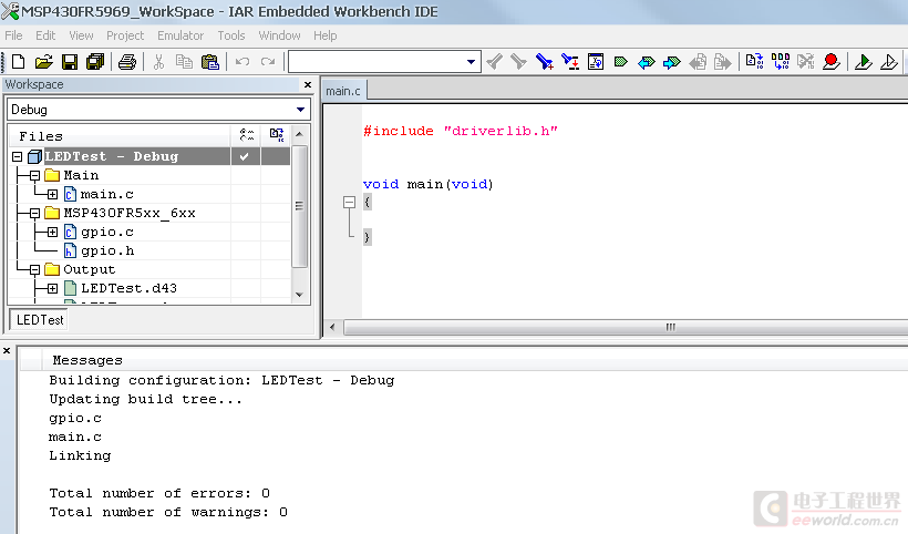

8、打开main.c源文件,输入MSP430FR5xx_6xx的通用头文件#include "driverlib.h"和添加main函数,编译make工程项目,编译结果如下图:
此时一个简洁的工程已经建立好。要想实现什么功能都可以再将库文件添加到工程里。
下面添加库文件并实现MSP430 I/O控制LED反转,main函数如下:

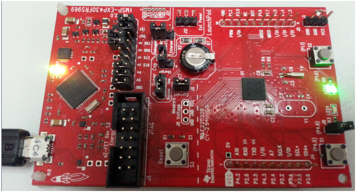

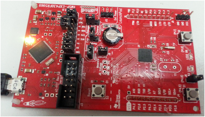

把程序下载到MSP430FR5969 LaunchPad板子上效果如下:
