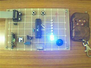

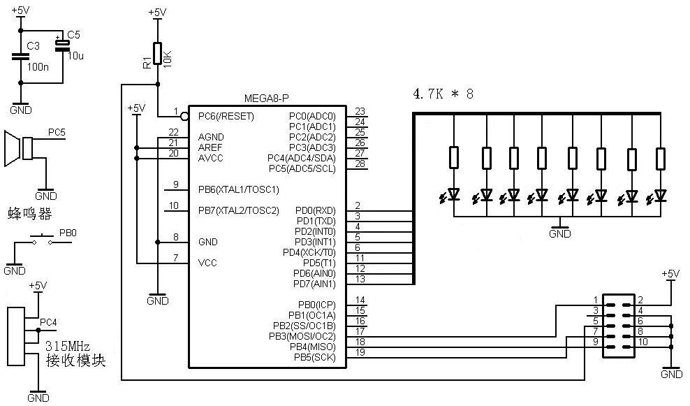

很多PT2262软件解码程序,都是用定时器测量脉冲宽度。占用系统太多资源。我自己编写的程序不用定时器,不用中断,代码最少。但耗CPU,发射端为PT2262 3.3M 的电阻 接收端为 M8 内部1M RC振荡。解码成功后输出D口显示。编译软件为 ICCAVR。
以下是avr单片机源码:
