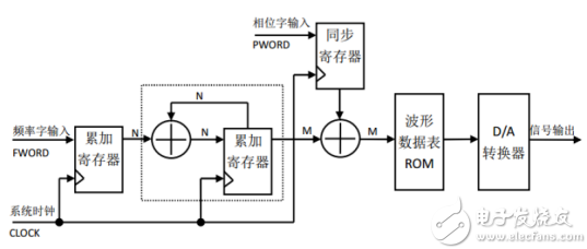

    本设计采用DDS技术设计相位频率可调的波形发生器,已经知道了相位和频率可调分别代表什么,那么接下来就要知道怎样依靠DDS技术实现波形发生器,并且相位和频率可以调控。DDS的基本结构如下图所示:
    image.png?imageView2/2/w/550
    根据上图可以看出:DDS主要由相位累加器、波形数据表(ROM)、D/A转换器构成,本设计暂时不涉及D/A转换部分。相位累加器位宽为N,波形数据表的大小为2^P,累加器的高P位则用于寻址波形数据表,即ROM,从ROM中输出的数据则是产生的波形。如果累加器在系统时钟(CLOCK)的作用下,以步进为M累加直至溢出,则M为频率控制字(即图中的FWORD),相位控制字(PWORD)则作为累加器的输入初始值。这里的累加器,也可以理解为ROM的地址发生器。
    上段所述我们可具体理解为:改变地址的初值(PWORD)就可以改变初始的相位,由于我们设计中,ROM的数据为256,所以PWORD 的值在0~255之间,PWORD= 256*(初始相位/360度)。
    我们设计的系统时钟(CLOCK)为50MHz,周期为20ns,而正弦波被分成了256个点,波形发生器的频率就是195.31KHz。若想要输出别的频率,则可通过改变输出的点的个数,即改变有效地址的数量。我们用位宽为N位的累加器,假设FWORD为1,要产生一个完整波形的周期则为20ns*2^N,则产生波形的频率=系统时钟/2^N,即Fout = Fclk/2^N,如果FWORD为B,每次步进的间隔提高了B倍,所以计满一个波形周期的时间就缩小了B倍,即频率就提高了B倍。则波形频率的公式为:Fout = B*(Fclk/2^N)。之后我们取累加器的高8位,去寻址波形数据,对应点的还是个数一样的。本设计中我们将N取为32,当B=1,Fout约为0.012Hz,0.012就相当于最小精度,所以我们就实现了频率为0.012倍数的调制,但因为0.012值很小了,所以可以说基本实现了所有频率的调制。

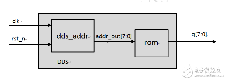

设计架构图:
    根据上述的原理图分析,本设计的架构如下图:

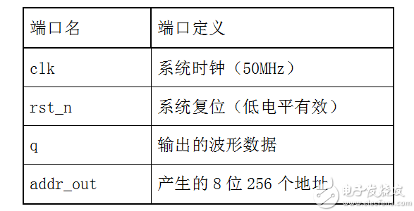

    架构图中的端口功能描述如下表:
    dds_addr模块是实现相位累加器的模块,这里用参数来调制FWORD和PWORD的值,累加之后,将地址高八位(addr_out)输出到rom模块,从而产生波形数据。

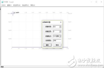

    在具体写代码之前,我们需要先制作载有波形数据的mif文件,这时需要一个小软件(Mif_Maker2010),软件的链接如下:
    链接:http://pan.baidu.com/s/1gfzcOzL 密码:ietw
    具体操作步骤如下:
    打开Mif_Maker2010,在查看中点击全局参数,如下图:
    将全局参数设置如下图:数据长度为256,数据位宽为8,数据格式为无符号10进制,采样频率为1000。
    点击设定波形,选择想要生成的波形,这里我们以正弦波为例,如需要其他波形,都可进行修改:
    之后点击保存,则可生成mif文件,这里我们命名为sin.mif。打开sin.mif后,如下图所示:

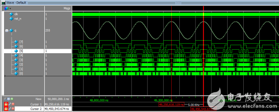

仿真图:
根据上图可知,我们的设计正确。并且可以实现相位和频率可调。
