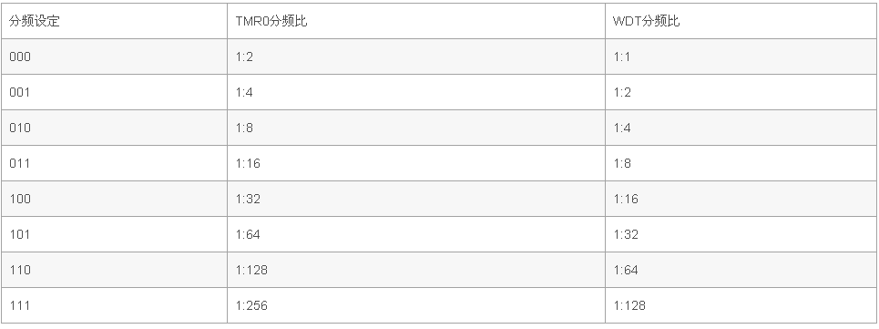

OPTION_REG寄存器:
位7      RBPU:PORTB输入引脚内部弱上拉使能控制位
          1=所有PORTB的内部弱上拉被禁止
          0=设定为输入状态的引脚内部弱上拉被使能
位6      INTEDG:选择RB0/INT引脚的中断沿
          1=RB0/INT 上升沿中断
          0=RB0/INT 下降沿中断
位5      T0CS:选择TMR0的计数时钟源
          1=外部脉冲沿跳变计数
          0=内部指令周期计数
位4      T0SE:选择计数的外部脉冲沿
          1=T0CKI脉冲上升沿计数
          0=T0CKI脉冲下降沿计数
位3      PSA:预分频器指派
          1=预分频器分配给看门狗定时器WDT,此时TMR0的计数预分频为1:1
          0=预分频器分配给TMR0
位2:0   PS2:PS0:设定预分频器的分频系数如下表所示
image.png?imageView2/2/w/550
