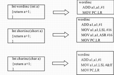

通常,工程师设法使用short或char来定义变量以节省存储器空间。在函数的局部变量数目有限的情况下,编译器会把局部变量分配给内部寄存器,每个变量占用一个寄存器。在这种情况下,使用short和char型变量不但不会节省空间,反而会带来其它的副作用。如图2所示:假定a是任意可能的寄存器,存储函数的局部变量。同样完成加1的操作,32位的int型变量最快,只用一条加法指令。而8位和16位变量,完成加法操作后,还需要在32位的寄存器中进行符号扩展。其中,带符号的变量,要用逻辑左移和算术右移两条指令才能完成符号扩展;无符号的变量,要使用一条逻辑与指令对符号位进行清零。所以,使用32位的int或unsigned int局部变量最有效。某些情况下,函数从外部存储器读入局部变量进行计算,这时候,需要把不是32位的变量转换成32位。至于把8位或16位变量扩展成32位后,隐藏了原来可能溢出异常这个问题,需要进一步仔细考虑。
图2 不同类型局部变量的加法程序
