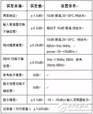

频谱分析仪的幅度精度 ——厂家的定义
通常,要描述一台频谱分析仪的幅度精度,需要有一些附加的设置条件,以下是一台新型频谱分析仪对3.5-8.4GHz频率范围内幅度精度的描述:
令人感觉似是而非的问题
从最终计算出来的均方根误差来看,首先我们可以明确±1.6dB的误差说明了频谱分析仪不能作为功率计测量的标准,如果用频谱分析仪去测量一台发射机的功率,不计耦合误差,仅仅频谱分析仪的误差就会高达+44.5/-30.8%!
但是本文要讨论的不是频谱分析仪的精度误差究竟有多少,而是频谱分析仪在不同设置条件下,上述的误差会变化多少?
笔者在日常工作中遇到过不少大信号和小信号的测试案例,随着频谱分析仪设置的不同,最终的测试结果似乎也有些变化。我们可以随意列举一些测试条件的可能变化:
大信号测试时(如0dBm)要设置衰减器,如20dB;
测量微弱信号时,比如-130dBm,则需要开启预放;
测量微弱信号时,要减小RBW,为了提高测试速度,SPAN也要减少;
检波方式的变化;
参考电平放在什么位置?
多载频存在于频谱分析仪的输入端时,其自身的非线性可能会导致测试误差;不同幅度的测试信号下,误差值也在变化;
测试环境温度会有变化,尤其在野外应用时。
