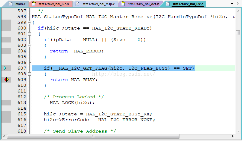

我用STM32F439IGT,为了确定问题存在,让I2C控制器作Master,先人为产生I2C总线故障。产生I2C总线故障的方法简单而粗暴:在I2C总线工作过程中,用镊子把SCL和SDA两个信号短路一下,很容易进入BUSY死锁状态。长时间短路也可能产生超时。HAL_I2C_Init()、HAL_I2C_Master_Transmit()、HAL_I2C_Master_Receive()等函数返回值分别为HAL_BUSY(0x02)、HAL_TIMEOUT(0x03)。
试着用MCU复位,是可以恢复的,说明硬件没死穴。又测试不用MCU复位,而是在程序中依次调用STM32Cube_FW_F4_V1.5.0固件库提供的如下两个初始化函数:HAL_I2C_DeInit(&hi2c1)、HAL_I2C_Init(&hi2c1),并不能保证一定恢复正常。
BUSY死锁时,用万用表测试I2C信号电压,SCL、SDA均为低电平。如果调用函数:HAL_I2C_DeInit(&hi2c1),会函数释放IO口回到GPIO的默认状态(Input),此时再测SCL、SDA电压,均为高电平。这说明总线是被MCU这边的Master拉低的,而不是被Slave拉低的。当然也存在Slave刚好输出低电平拉低SDA的可能。
二.出错代码位置跟踪
单步运行,可以看到进入stm32f4xx_hal_i2c.c程序中I2C读写函数不远处(如图阴影所在行),读BUSY位,总会得到SET的结果,无法继续执行后续程序而返回。

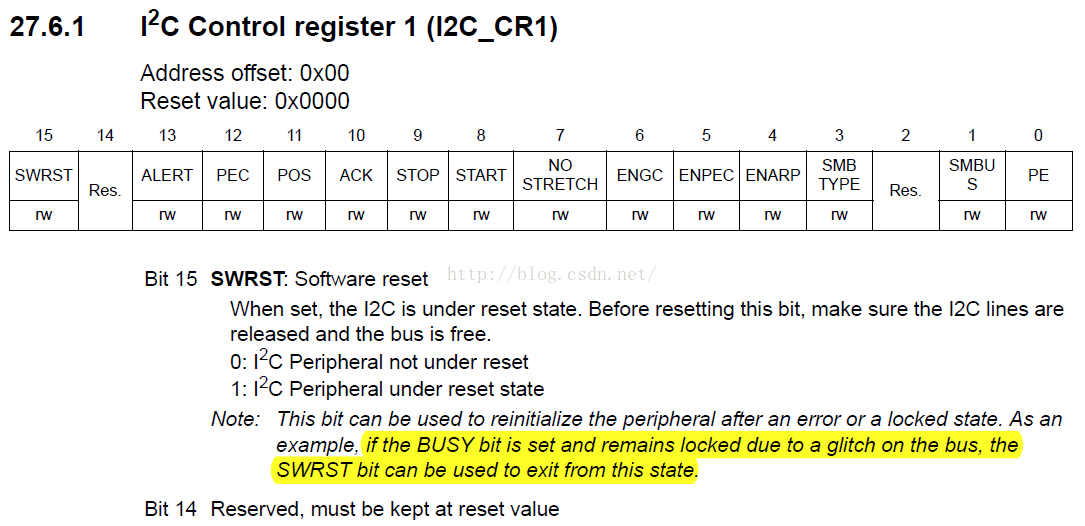

4. 最重要的说明,在ST官方提供的STM32F4xx用户指南:RM0090 Reference manualRev9,第845页,关于I2C_CR1,SWRST位的Note,提到解决BUSY死锁问题:
意思是说SWRST位可以在出错或死锁时,用于复位I2C控制器,例如众所周知的BUSY位问题。我没有看其它老STM型号的手册,至少STM32F4xx有SWRST位,STM32L0xx用户指南提到可以用PE位复位。

   hi2c->Instance->CR1= I2C_CR1_SWRST;          //复位I2C控制器
   hi2c->Instance->CR1= 0;              //解除复位(不会自动清除)

上面程序中,把I2C端口配置成GPIO-OUTPUT,并强制拉高,是必需的。注意到手册里关于SWRST位说明的第一句:“When set, the I2C isunder reset state. Before resetting this bit,make sure the I2C lines are released and the bus isfree.” 意思就是置位SWRST,会使I2C控制器保持在复位状态。解除复位前,确保I2C总线已经释放到空闲状态,即SCL、SDA均为高电平,再恢复I2C控制器。所以解除复位是用户来做的,硬件不会自动清除该位。
