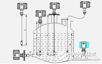

投入式液位变送器直接投入到被测介质中,安装使用相当方便。固态结构,无可动部件,高可靠性,使用寿命长从水、油到粘度较大的糊状都可以进行高精度测量,不受被测介质起泡、沉积、电气特性的影响宽范围的温度补偿。
一、投入式液位变送器的基本工作原理就是静压液位测量。
液体介质中,某一个深度产生的压力就是测量点以上的介质自身的重量所产生的。它与介质的密度和当地的重力加速度成正比。通过公式P=ρGH反映了他们之间的比例关系。其中P=压力,ρ=介质密度,G=重力加速度,H=测量点的深度。所以投入式液位计测量的物理量其实是压力,通过投入式液位计的标定单位MH2O就可以了解。而实际的液位必须通过知道密度和重力加速度这两个参数后,通过换算获得。这样的换算在工业领域中通常是通过二次仪表或者PLC进行的。
投入式液位变送器的原理及优缺点
