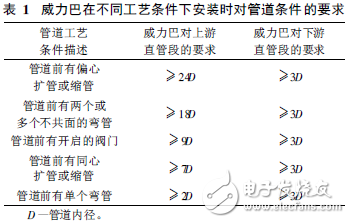

仪表的型号决定了安装方式,型号有“-H-”的适用于水平管道,有“-V-”的适用于垂直和倾斜管道。
被测介质的种类决定了威力巴在水平管道上安装的方向,测量蒸汽流量时,要保证安装在管道下方160°范围内。
安装时还要考虑安装位置的工艺条件,如前后管道弯头和管件的位置,不同管件的影响是不一样的,因而安装要求也不一样。具体要求如表1所示。
威力巴流量计的安装要求
