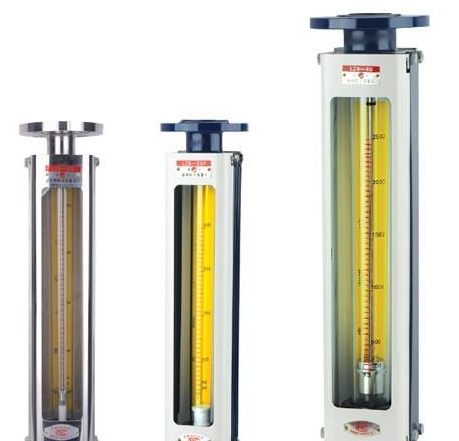

小口径金属转子流量计采用可变面积式测量原理,流量计全金属结构,内部衬四氟材料,适用于腐蚀性气体,有指示型、电远传型、耐腐型、高压型、夹套型、防爆型。具有0-10mA,4-20mA的标准模拟量信号输出和现场指示。累积,数字通讯,现场修改测量参数,不同的供电方式功能,带有磁性过滤器和特殊规格品种。广泛应用于,石油、化工、发电、制药、食品、水处理等。小口径金属转子流量计是工业自动化过程控制中常用的一种变面积流量测量仪表,具有体积小,检测范围大,使用方便等特点。它可用来测量腐蚀性气体的流量,特别适宜低流速小流量的介质流量测量。
小口径金属转子流量计的安装注意事项
小口径金属转子流量计的安装注意事项:
1、必须垂直安装在无振动的管道上。流体自下而上流过流量计,且垂直度优于2°,水平安装时水平夹角优于2°;
2、为了方便检修和更换流量计、清洗测量管道,安装在工艺管线上的小口径金属转子流量计应加装旁路管道和旁路阀;
3、入口处应有5倍管径以上长度的直管段,出口应有250mm直管段;
4、如果介质中含有铁磁性物质,应安装磁过滤器;如果介质中含有固体杂质,应考虑在阀门和直管段之间加装过滤器;
5、当用于气体测量时,应保证管道压力不小于5倍流量计的压力损失,以使浮子稳定工作;
6、为了避免由于管道引起的流量计变形,工艺管线的法兰必须与流量计的法兰同轴并且相互平行,管道支撑以避免管道振动和减小流量计的轴向负荷,测量系统中控制阀应安装在流量计的下游:
7、测量气体时,如果气体在流量计的出口直接排放大气,则应在仪表的出口安装阀门,否则将会在浮子处产生气压降而引起数据失真。
8、安装PTFE衬里的仪表时,法兰螺母不要随意不对称拧得过紧,以免引起PTEF衬里变形;
9、带有液晶显示的仪表,要尽量避免阳光直射显示器,以免降低液晶使用寿命;带有锂电池供电的仪表,要尽量避免阳光直射、高温环境(≥65℃)以免降低锂电池的容量和寿命
