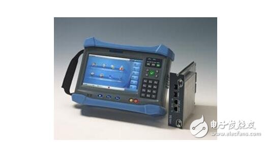

  以太网测试仪,是网络管理和维护人员非常需要一款功能多、体积小、使用方便、价格合理的高性价比和手持式以太网络分析仪,以便迅速解决网络不通、网速慢、丢包、IP地址冲突、恶意攻击等网络常见故障并确保网络通畅。采用彩色触摸屏界面,操作简单,手持式设计,机身小巧便携,双千兆测试端口,能够深入分析和发现网络出现的问题,是网络维护和管理人员的最佳帮手。
以太网测试仪使用方法
  以太网测试仪主要功能
  数据包捕获和分析,通过用户自定义的过滤器,LE80可以任意筛选、捕获和存储数据包进行现场详细分析或下载到PC后使用随机配备的专用协议分析软件进行深入分析。双千兆测试端口,不同于其他测试产品,LE80配备两个RJ-45千兆测试端口,两个端口可以完全独立工作,使用其中任一端口即可进行流量生成、抓包、Ping、链路测试、追踪路由、DHCP和设备查找等测试,这样,即使一个技术人员即可完成网络故障诊断的一切工作。流量生成和带宽测试,LE80的流量生成功能可以调整数据包比例和大小,并产生高达100%流量负荷,用于评估不同网络吞吐量等级下网络的实际性能。使用一台或两台LE80测试仪,即可完成网络可用带宽的测试,为网络性能评估和网络升级等业务提供有效的参考信息。RFC2544测试,LE80也提供基于RFC2544,包含流量和测试性能指标的压力测试。
  压力测试包含吞吐量、延迟、丢包、背靠背,这些测试既可以在同一台设备上的两个独立端口间进行,也可以使用两台位于不同网络中的两台设备之间进行。网络带宽检测,LE80可以显示当前网络中每台设备的网络带宽占用情况以及设备的IP地址和Mac地址,可以迅速定位非正常占用带宽者,直观反映网络使用状态。设备搜寻和查找,LE80可以自动搜寻并显示网络中接入的设备名称、IP地址、MAC地址以及各自占用的数据流量,为网络管理和故障诊断提供重要的参考信息网线测试,POE(以太网供电)测试可以测量电压和通电电流测量,以确定有源网络设备的实际功率。此外,LE80还可以完成电缆的物理层测试,包括短路,开路,串绕,反转、测试电缆长度和故障点位置,以及产生五种不同的音频信号用于寻线。专业的测试报告,LE80可以方便地存储多项测试结果,并通过随机软件生成专业的网络测试报告,为网络系统备案、管理和维护提供帮助。

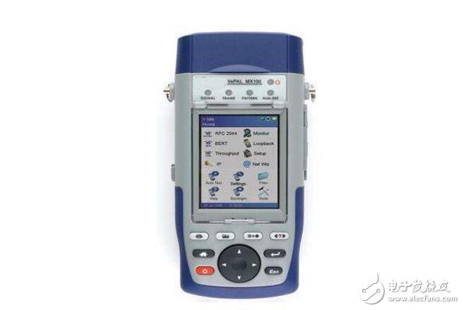

  1、仪表按键说明
  MENU 开关键
  SET 设置、确认键 START 开始测试键 方向键
  2、开机
  长按MENU键开机,进入主界面。

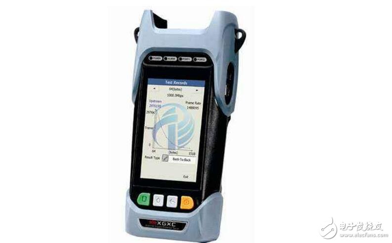

  3、以太网流量测试
  进入主界面选择以太网测试,按SET键进入设置界面。按设置键(F2),选择接口 → 一般 → 端口 → 通过按F3键选择端口A或端口B;通过方向键选择MAC或IPV4,设置源MAC地址或IP地址。
  注意:目的MAC和目的IP为对端环回设备或仪表的MAC和IP地址。
  按F1键返回 → F2设置 → 选择测试自动化器 → SET → 添加新的测试 → SET → 选择测试模式 → START。
  4、RFC2544测试
  RFC2544有两种测试方式:单端测试和端到端测试。 在测试自动化器添加新设备中选择RFC2544吞吐量测试,按SET键进入设置模式,通过方向键选择测试模式、持续时长、目的地址、帧长、线路负荷、高级、门限等设置项目。
  测试模式 → 选择单端网络测试、端到端网络测试或交换机路由器测试;目的地址 → 设置MAC地址或IP地址。
  注意:使用ARP可以解析MAC地址;使用DNS可以解析IP地址;目的地址很重要根据实际测试端口设备。
  5、设置完毕,按Start键开始测试。
  6、长按Menu可以选择测试报告、保存设置、打开、大容量存储、打印屏幕、
  顶端菜单、关机等模式。
