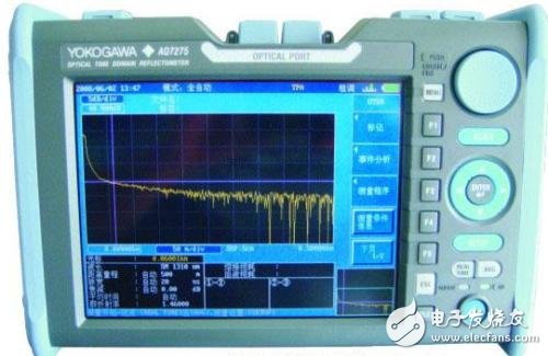

光时域反射仪简介
光时域反射仪(OTDR)是通过对测量曲线的分析,了解光纤的均匀性、缺陷、断裂、接头耦合等若干性能的仪器。它根据光的后向散射与菲涅耳反向原理制作,利用光在光纤中传播时产生的后向散射光来获取衰减的信息,可用于测量光纤衰减、接头损耗、光纤故障点定位以及了解光纤沿长度的损耗分布情况等,是光缆施工、维护及监测中必不可少的工具。

用OTDR进行光纤测量可分为三步:参数设置、数据获取和曲线分析。人工设置测量参数包括:
(1)波长选择(λ):
因不同的波长对应不同的光线特性(包括衰减、微弯等),测试波长一般遵循与系统传输通信波长相对应的原则,即系统开放1550波长,则测试波长为1550nm。
(2)脉宽(Pulse Width):
脉宽越长,动态测量范围越大,测量距离更长,但在OTDR曲线波形中产生盲区更大;短脉冲注入光平低,但可减小盲区。脉宽周期通常以ns来表示。
(3)测量范围(Range):
OTDR测量范围是指OTDR获取数据取样的最大距离,此参数的选择决定了取样分辨率的大小。最佳测量范围为待测光纤长度1.5~2倍距离之间。
(4)平均时间:
由于后向散射光信号极其微弱,一般采用统计平均的方法来提高信噪比,平均时间越长,信噪比越高。例如,3min的获得取将比1min的获得取提高0.8dB的动态。但超过10min的获得取时间对信噪比的改善并不大。一般平均时间不超过3min。
(5)光纤参数:
光纤参数的设置包括折射率n和后向散射系数n和后向散射系数η的设置。折射率参数与距离测量有关,后向散射系数则影响反射与回波损耗的测量结果。这两个参数通常由光纤生产厂家给出。
参数设置好后,OTDR即可发送光脉冲并接收由光纤链路散射和反射回来的光,对光电探测器的输出取样,得到OTDR曲线,对曲线进行分析即可了解光纤质量。

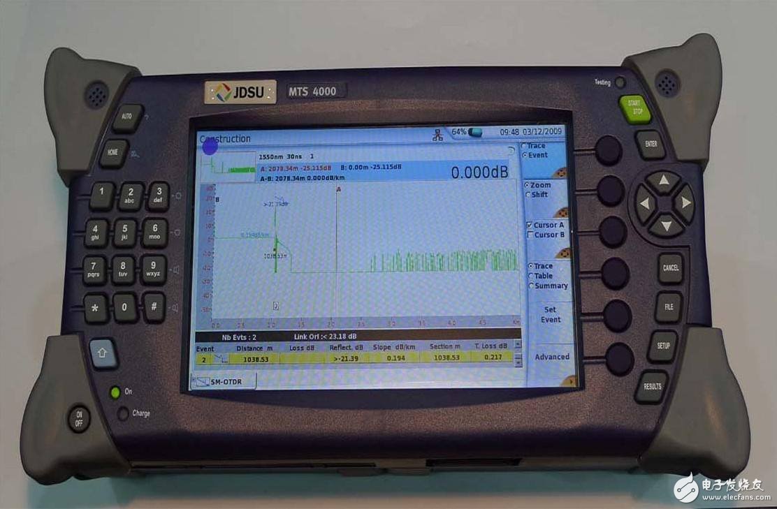

(1)光纤质量的简单判别:
正常情况下,OTDR测试的光线曲线主体(单盘或几盘光缆)斜率基本一致,若某一段斜率较大,则表明此段衰减较大;若曲线主体为不规则形状,斜率起伏较大,弯曲或呈弧状,则表明光纤质量严重劣化,不符合通信要求。
(2)波长的选择和单双向测试:
1550波长测试距离更远,1550nm比1310nm光纤对弯曲更敏感,1550nm比1310nm单位长度衰减更小、1310nm比1550nm测的熔接或连接器损耗更高。在实际的光缆维护工作中一般对两种波长都进行测试、比较。对于正增益现象和超过距离线路均须进行双向测试分析计算,才能获得良好的测试结论。
(3)接头清洁:
光纤活接头接入OTDR前,必须认真清洗,包括OTDR的输出接头和被测活接头,否则插入损耗太大、测量不可靠、曲线多噪音甚至使测量不能进行,它还可能损坏OTDR。避免用酒精以外的其它清洗剂或折射率匹配液,因为它们可使光纤连接器内粘合剂溶解。
(4)折射率与散射系数的校正:就光纤长度测量而言,折射系数每0.01的偏差会引起7m/km之多的误差,对于较长的光线段,应采用光缆制造商提供的折射率值。
(5)鬼影的识别与处理:
在OTDR曲线上的尖峰有时是由于离入射端较近且强的反射引起的回音,这种尖峰被称之为鬼影。 识别鬼影:曲线上鬼影处未引起明显损耗;沿曲线鬼影与始端的距离是强反射事件与始端距离的倍数,成对称状。消除鬼影:选择短脉冲宽度、在强反射前端(如OTDR输出端)中增加衰减。若引起鬼影的事件位于光纤终结,可“打小弯”以衰减反射回始端的光。
(6)正增益现象处理:
在OTDR曲线上可能会产生正增益现象。正增益是由于在熔接点之后的光纤比熔接点之前的光纤产生更多的后向散光而形成的。事实上,光纤在这一熔接点上是熔接损耗的。常出现在不同模场直径或不同后向散射系数的光纤的熔接过程中,因此,需要在两个方向测量并对结果取平均作为该熔接损耗。在实际的光缆维护中,也可采用≤0.08dB即为合格的简单原则。
(7)附加光纤的使用:
附加光纤是一段用于连接OTDR与待测光纤、长300~2000m的光纤,其主要作用为:前端盲区处理和终端连接器插入测量。
一般来说,OTDR与待测光纤间的连接器引起的盲区最大。在光纤实际测量中,在OTDR与待测光纤间加接一段过渡光纤,使前端盲区落在过渡光纤内,而待测光纤始端落在OTDR曲线的线性稳定区。光纤系统始端连接器插入损耗可通过OTDR加一段过渡光纤来测量。如要测量首、尾两端连接器的插入损耗,可在每端都加一过渡光纤。
