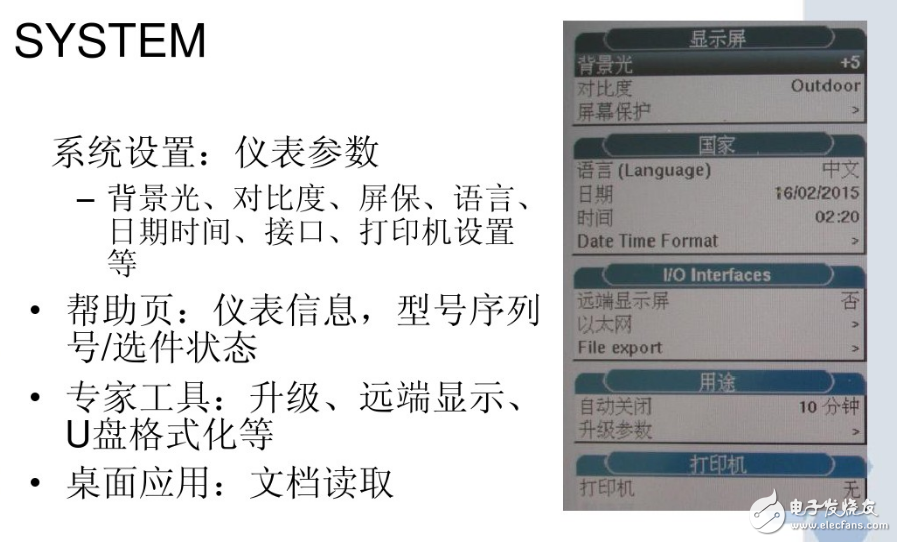

进入system,选择对应的功能模块,按确认键,变为黄色即可,灰色为未选中。如果不选择会有如下提示(功能未选择或未装入所需模块)
光时域反射仪mts6000使用方法
光时域反射仪mts6000使用方法
光时域反射仪mts6000使用方法
光时域反射仪mts6000使用方法

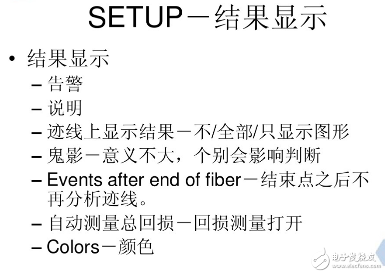

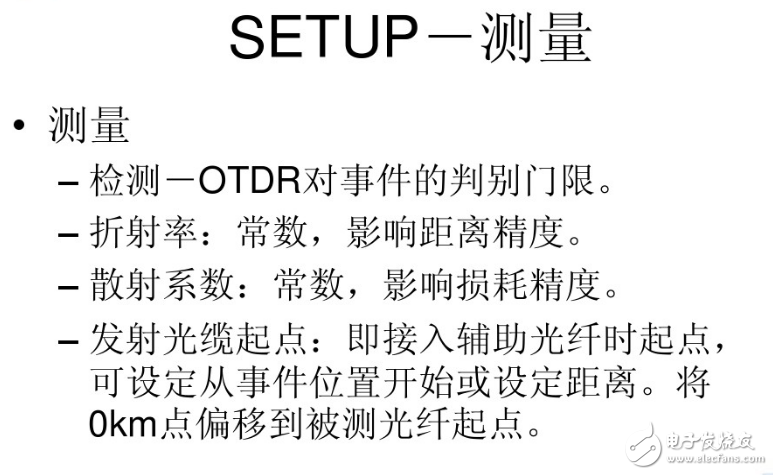

3、基本操作——测量设置
.Setup 参数选择原则(手动)
波长—选择相应的测试波长,以保证测量的准确。
脉宽—能够看到迹线全貌,尽量选择小的脉宽
范围—尽量选择大于故障光缆的长度,建议选择1.5-2倍的距离进行测量。
分辨率—采样间隔的设置,采样间隔越小距离精度越高。对曲线密集采样后也会引入更多噪声,影像动态范围。一般选择自动即可。
平均时间(采样时间)—0~180秒
折射率—根据光缆实际情况选择合适的折射率,否则会影响测量精度。
光时域反射仪mts6000使用方法

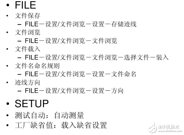

下载或上传文件—FTP方式
IE方式或FTP软件均可
FTP://IP地址。会提示输入用户名和密码
光时域反射仪mts6000使用方法
光时域反射仪mts6000使用方法
光时域反射仪mts6000使用方法

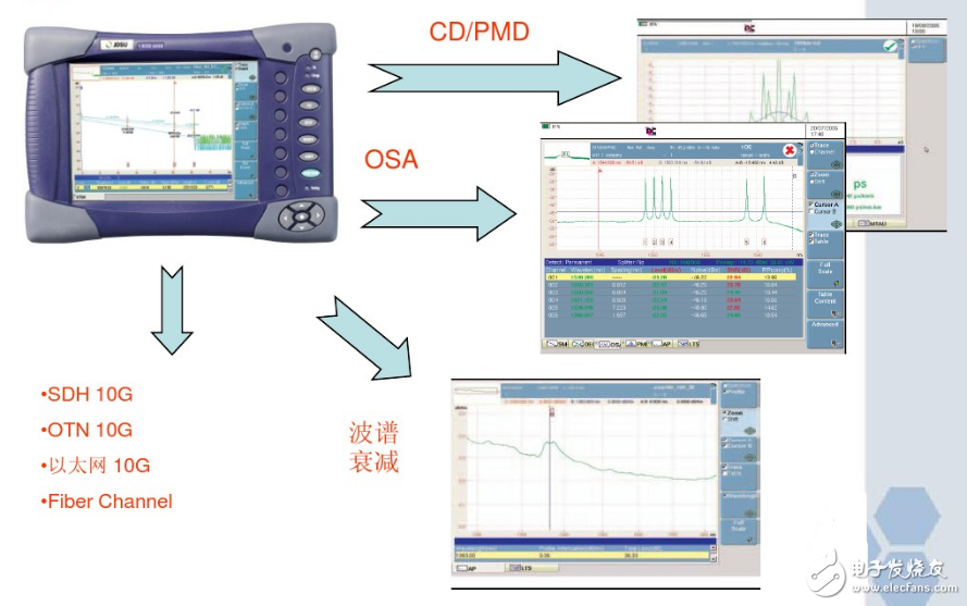

可执行双向的 OTDR 和损耗测量
可执行 10 G、10 GE 和 40 G 光纤色散测试(PMD/CD/AP)
可作为光谱分析仪用于安装和维护 CWDM/DWDM 网络
可用于 850、1310 和 1550 nm 波长的 10 GELAN- 和 WAN-PHY 网络测试
