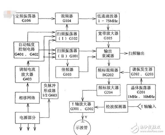

  目前扫频仪使用较普遍的除近几年问世的新产品外,仍有为数不少的BT3型(1~300 MHz)、BT4型(200~2 MHz)、BT7型(1~300 MHz)、XS-14型等产品,尽管型号各异,但总的看来其基本工作原理还是大致相同的。以BT3机型为例(下图为此扫频仪原理方框图):电气部分可分为三个主要部分,即扫频信号发生器、频标信号发生器及显示部分。这三个部分均独立装于一个盒内,可单独拆开检修。扫频信号发生器由两组扫频振荡器组成:第一组为Ⅰ波段专用;第二组为Ⅱ、Ⅲ波段共用;频标发生器产生间隔lMHz或10MHz的频标信号,供定量测读频率之用;显示部分包括扫描信号发生器、垂直放大器和示波管等

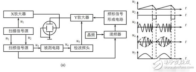

  扫频仪实质上是扫频信号源与示波器X-Y方式的结合。其组成框图及工作波形如图1所示。
  扫频仪是什么(由什么组成)_扫频仪的工作原理_扫频仪的功能及作用
图1 扫频仪组成框图及工作波形
  扫频信号源,即频率受控振荡器,在扫描信号u1控制下产生扫频信号u3。
  扫描信号源产生的扫描信号u1、扫频起停控制信号u2分别是扫频信号源的频率控制信号及停振控制信号,u1还是示波器的水平扫描信号。
  当扫频信号u3为锯齿波电压时,由于正程扫描速度慢,回程扫描速度快,使得扫描正程、扫描回程得到的波形不重合而无法观测,当扫频信号u3为正弦波电压号,u3在扫描回程时停振,使显示出的波形为被测波形和用作水平轴的水平回扫线的组合。
  检波探头用于解调出经过被测电路的扫频信号的振幅(包络)变化情况,得到被测电路的幅频特性曲线。
  频标形成电路用于产生进行频率标度的频标信号,以便读出各点对应的频率值。

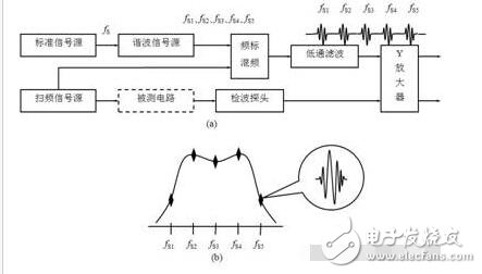

  5、菱形频标
  图3(a)为菱形频标产生原理图,它对扫频信号与标准信号的基波、谐波进行混频而得到“零差频”的菱形频标,如图3(b)所示。设标准信号频率为fs,则谐波信号源输出信号频率为基波fs及各次谐波fs1、fs2、fs3、fs4、fs5、…。扫频信号与谐波信号源输出信号经混频器混频后,再经低通滤波输出差频信号,由此得到一系列零差点。
  例如在f=fs1处差频为零,而f在fs1点附近差频越来越大,由于低通滤波器的选通性,在靠近零差点的幅度最大,两边信号幅度迅速衰减,于是在f=fs1处形成“菱形频标”。同理,在f=fs2、f=fs3……处也形成菱形频标。菱形频标与幅频特性曲线叠加便出现图3(b)所示的图形,配合标准信号源可读出频标的频率值。
图3 菱形频标产生原理
  菱形频标是由低通滤波器对差频信号的选择性而形成的,其选择性不可能无限高,故菱形频标总要占有一定的宽度,只有在特性曲线上占有的宽度相对较窄时,才能形成相对很细的可分辨的频标,否则频标相互靠近、连接、甚至局部叠加,难以确定频率值。故菱形频标适于高频测量。
  BT-3C型频率特性测试仪采用差频法产生菱形频标,为了提高频标的准确度,采用频率分别为1MHz和10MHz的晶体振荡器产生菱形频标。

  扫频仪一般由扫描锯齿波发生器、扫频信号发生器、宽带放大器、频标信号发生器、X轴放大、Y轴放大、显示设备、面板键盘以及多路输出电源等部分组成。其基本工作过程是通过电源变压器将50Hz市电降压后送入扫描锯齿波发生器,就形成了锯齿波,这个锯齿波一方面控制扫频信号发生器,对扫频信号进行调频,另一方面该锯齿波送到X轴偏转放大器放大后,去控制示波器X轴偏转板,使电子束产生水平扫描。由于这个锯齿波同时控制电子束水平扫描和扫频振荡器,因此电子束在示波管荧光屏上的每一水平位置对应于某一瞬时频率。
  从左向右频率逐渐增高,并且是线性变化的。扫频信号发生器产生的扫频信号送到宽带放大器放大后,送入衰减器,然后输出扫频信号到被测电路。为了消除扫频信号的寄生调幅,宽带放大器增设了自动增益控制器(AGC)。宽带放大器输出的扫频信号送到频标混频器,在频标混频器中与1MHz和10MHz或50MHz晶振信号或外频标信号进行混频。产生的频标信号送入Y轴偏转放大器放大后输出给示波管的Y轴偏转板。扫频信号通过被测电路后,经过Y轴电位器、衰减器、放大器放大后送到示波管的Y轴偏转板,得被测电路的幅频特性曲线。
