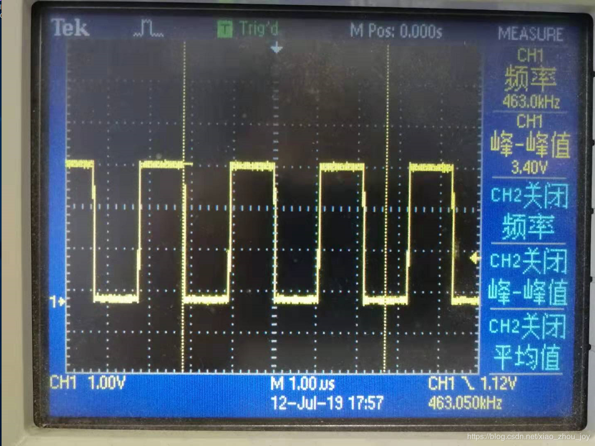

第一次尝试:
IRC使能16M,不分频。
IO设置为推挽高速输出。
While(1)死循环翻转。
代码如下:
void main(void)
    CLK_HSIPrescalerConfig(CLK_PRESCALER_HSIDIV1);  //16M
    GPIO_Init(GPIOD, GPIO_PIN_3, GPIO_MODE_OUT_PP_HIGH_SLOW);
    while(1)
        GPIO_WriteReverse(GPIOD, GPIO_PIN_3);
实际波形如下:
在这里插入图片描述
结果是只有463KHz,达不到要求。
反思是有一层函数调用的原因,没有及时翻转。

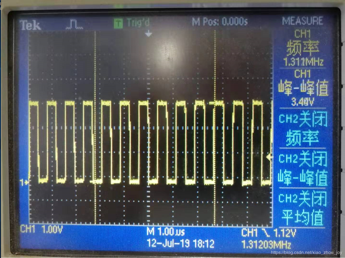

第二次尝试:
把函数去掉直接操作。
代码如下:
void main(void)
    while(1)
        GPIOD->ODR ^= (uint8_t)GPIO_PIN_3;
实际波形如下:
在这里插入图片描述
结果已经有好转,翻转有1.311MHz。离目标还是有点远。
反思通过结构体访问寄存器,使用的是间接寻址,消耗了时间。

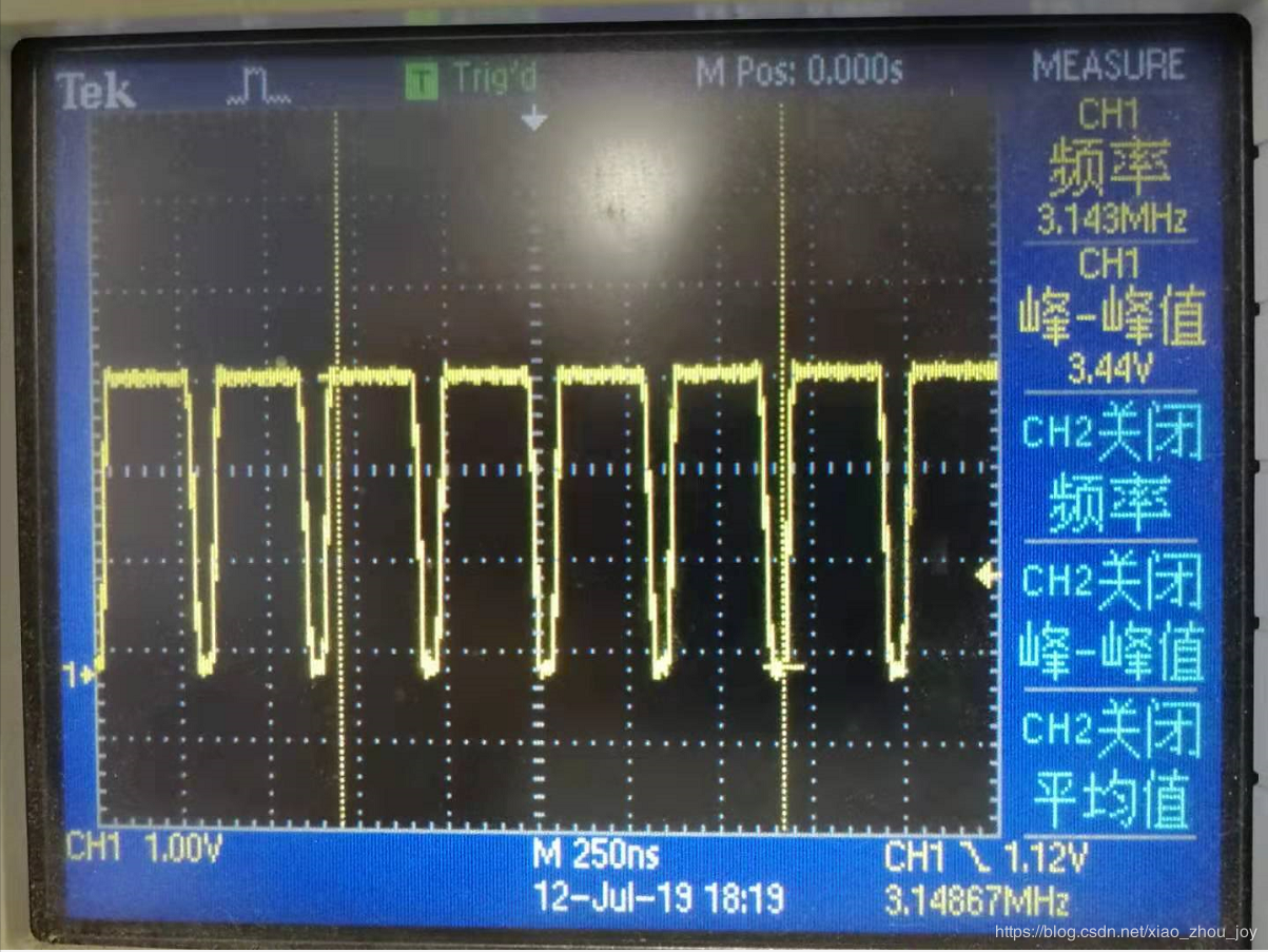

第三次尝试:
直接对硬件地址操作。
代码如下:
void main(void)
    while(1)
        *((uint8_t *)GPIOD_BaseAddress) = 0;
        *((uint8_t *)GPIOD_BaseAddress) = 0x08;
实际波形如下:
在这里插入图片描述
结果已经又有了进步,翻转速度是3.143Mhz.还是没有达到理想效果。
反思为什么是高电平比低电平多,是置高然后循环跳转回去指令耗时了。跳转指令有没有办法精简。

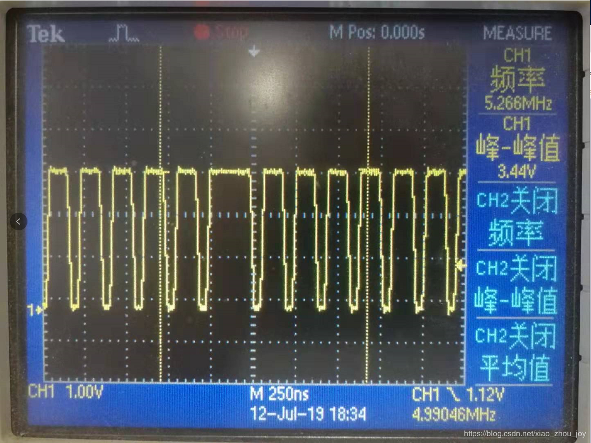

第五次尝试:
用空间换速度,多重复几次翻转,然后才循环。
代码如下:
void main(void)
    while(1)
实际波形图如下:
在这里插入图片描述
结果已经又有了进步,翻转速度是5.266Mhz.但是可以看到中间因为循环跳转指令带来的延时非常明显。
反思那足够多的重复指令,然后才接一次循环,就可以无限接近于没有跳转的效果。
尝试的结果是不会。当重复到一定次数,ROM存储空间存在跨页,跳转的时候会编译变长跳转,长跳转的指令周期比当前跳转机器周期长。
如果只是使用IO翻转,最大的速度只能到这么多了。
