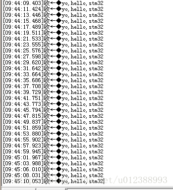

实验二、配置UART1,输出语句到上位机

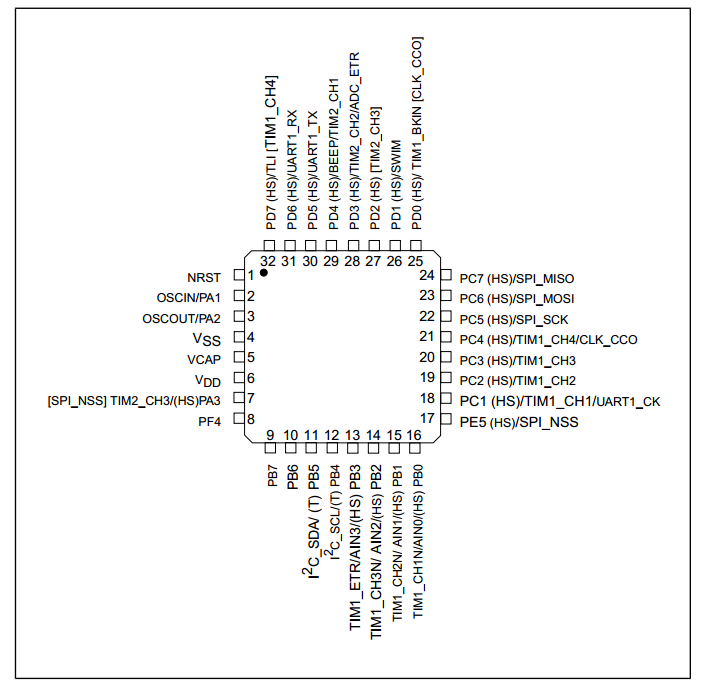

我所使用的S103F3P的引脚RX和TX分别为PD5和PD6,这里使用一个CH340  USB转串口的工具来收发数据

已知PIN6是RX,PIN7是TX,因此配置GPIO中引脚RX为输入、上拉,不配置中断,TX为高速开关、开漏输出

实验结果:
两个实验综合起来的参考代码:
