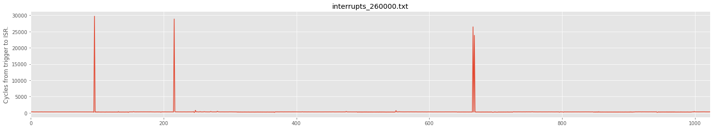

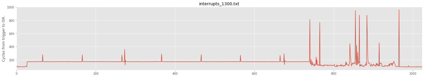

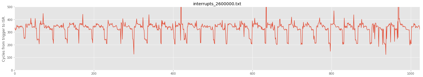

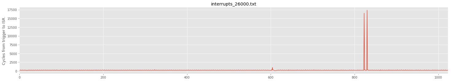

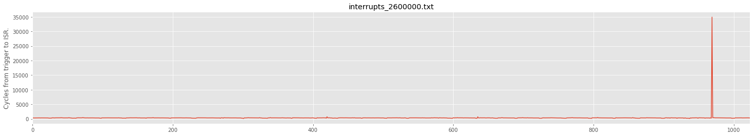

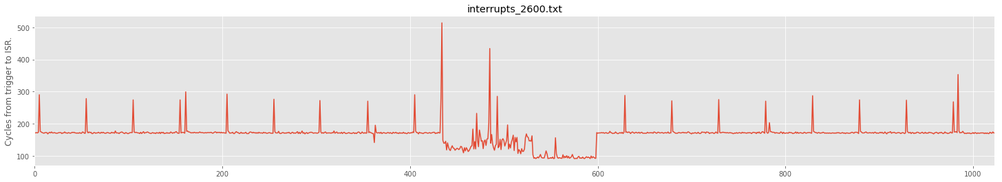

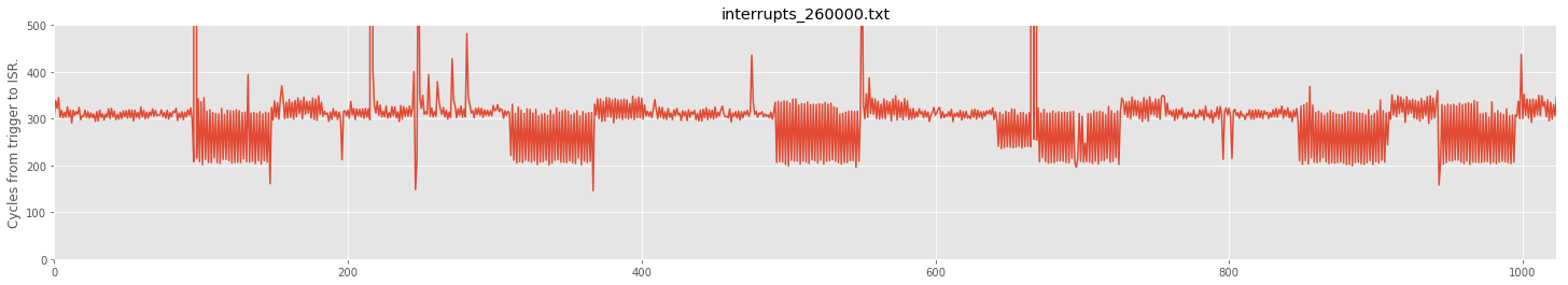

3. 结果分析
3.1 耗时图表分析
从下面5张图中可以看出标的耗时分布情况,总体来讲数据比较稳定。
26000/260000/2600000会有个别特别长的延时;
所有case的最低值比较接近在90-120左右个Cycles;
随着Load增加,平均耗时呈递增趋势;
对26000/260000/2600000修改了ylim到500,可以看出细节部分。

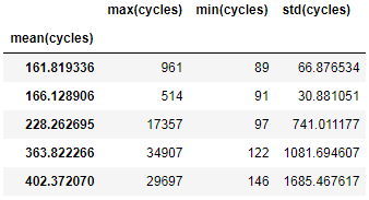

 3.2 耗时统计信息
下面是每个case的平均值、最大值、最小值、均方差的统计信息。
