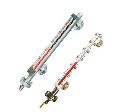

远传磁性浮子液位计对于不熟悉的朋友来说,应该是比较的陌生。但在液位测量领域中,应用广泛,在液位测量中发挥了重要作用,给我们的工作带来很多帮助。实际上,对液位计足够的了解是我们能够正确发挥它的功用的前提,液位计的应用技术,需要从很多方面来说,本文就简单跟大家说一下远传磁性浮子液位计的结构原理。
远传磁性浮子液位计是以磁性浮子为感测元件,并通过磁性浮子与显示色柱中磁性体的磁耦合作用,反映被测液位或界面的测量仪表。应用连通管原理,保证被测容器与测量管体间的液位相等,当测量管中的浮子随被测液位等量变化,浮子中的磁性体与显示板上显示色柱中的磁性体藕合作用,使色柱翻转,白色表示无液,红色表示为有液,以达到就地显示液位的数值。
远传磁性浮子液位计的结构原理及工作环境要求
远传磁性浮子液位计具有显示直观、醒目、视角宽,结构紧凑合理,安全可靠,无“跑、冒、滴、漏”现象,维护量小,维修费用低等优点,且其指示功能无须另外供电,即使电力供应发生故障,液位观测也不会受到影响,是理想的液位检测仪表。
远传磁性浮子液位计不仅可以实现就地现场显示,还可以将测量的液位信号通过标准4-20mA等工业信号远程传输出相应的集中管理控制中心,以实现远程集中观测与控制管理。远传磁性浮子液位计的应用非常广泛,但是要实现测量效果的优化,仍然需要我们对于工况环境要所有考虑,只有满足磁性浮子液位计的理想测量要求,我们就能让液位计为我们输出理想的测量数据,那么它对工作环境到底有哪些要求呢?
一、温度。这里说的温度是指测量对象的温度,比如测量储罐液位,就是指储罐内部的温度。我们知道远传磁性浮子液位计的工作原理有用到磁性这个东西,就是靠浮子这个关键元件的,浮子是要与介质接触的,浮子内部是有一个磁钢在工作的,过高的温度往往会让浮子中的磁钢的磁性减弱甚至消失。浮子的适应温度与实际温度不符合,就导致浮子的磁性不稳定,甚至失去磁性,也就无法测量了。这不仅关系到我们在远传磁性浮子液位计的采购成本,也是实现我们采购选型工作实现性价比的一个关键点。
二、压力。这里说的是介质与设备内介质周围的高压力,准确的说就是所测容器内部与远传磁性浮子液位计连通管内的压力。压力这个参数很重要,压力的高低不仅影响了法兰片厚度,也会对浮子的直径、主体钢管的厚度。还有就是浮子的耐压程度,是否需要加支撑,如果浮子的有耐压程度与实际工作压力不配合,实际实力远高于浮子的耐力,很可能浮子就被压瘪了,直接就报废了。
三、介质化学性质,也就是经常说的腐蚀性程度。这是一个很重要的环境要求,如果测量介质的腐蚀性高,那么制造液位计的时候选用的接触介质的材质就是要用耐腐蚀性的材质,比如304不锈钢是普通的防腐蚀,316L就稍微高了一级,再下面有PP防腐、还有不锈钢内衬四氟防腐等。还有充分地了解介质的经学特性,也有利于我们节约远传磁性浮子液位计采购经费,实现性价比优化。
