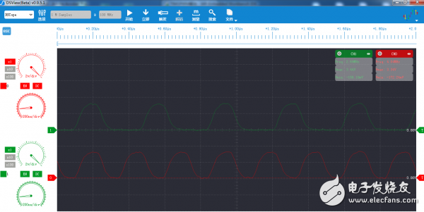

简单的测试了一下性能,用STM8的时钟输出功能在一个IO上输出CPU的时钟,因为只有一个时钟输出引脚,所以再用一个IO翻转,不加delay,同时测两路波形,红色为时钟输出,绿色为IO翻转
时钟输出4M时:
DSCope虚拟示波器评测

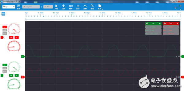

时钟输出8M时:
DSCope虚拟示波器评测
时钟输出16M时,已经测不出来了

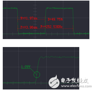

上位机有一些很方便的功能能,比如鼠标放在波形上就可以显示电压,点波形就可以测量频率和占空比
DSCope虚拟示波器评测
但上位机也有很多BUG,比如鼠标测量后无法清除,波形变化后测量结果还停在屏幕的原先位置,通道0的触发功能有问题等

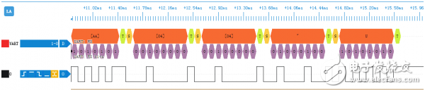

没有什么协仪可以拿来分析,就搞了个串口看下效果:
DSCope虚拟示波器评测
