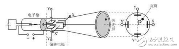

示波器的结构包括机内的核心部件示波管和示波管的调节电路,机外的连接电路有电源插头和信号输入的探头。示波管是示波器的核心,是一个小型的显像管,由电子枪、偏转电路、荧光屏三部分组成。
YB4328示波器的结构和使用技巧
1.1、电子枪的结构
电子枪相当于一个发射电子“子弹”的机关枪,它由灯丝、阴极、控制栅极、第一阳极、第二阳极、第三阳极组成,其中控制栅极和阳极制作成圆筒状并在同一个轴线上。工作时灯丝通电加热阴极,阴极受热产生电子,电子这个带负电的“子弹”在三个阳极的加速作用下,高速发出形成一束电子流射线。此时有两个调节部件,一个是控制栅极,它的电位比阴极低,通过调节其电位的高低可以控制阴极发出电子的密度,而电子流的密度大小与荧光屏显示的波形的亮度有关,所以,通过改变控制栅极电压的方法可以调节波形的亮度,在面板上就是用辉度旋钮进行调节亮度。另一个是三个加速阳极,阳极的电位都高于阴极,所以,电子流在电场力的作用下加速运动,速度越快电子束作用到荧光屏上的波形更加清晰,所以调整阳极的电位就可以调节波形显示的清晰程度,在面板上的聚焦旋钮就是这个调节阳极电位的旋钮。
YB4328示波器的结构和使用技巧
1.2、偏转电路的结构
偏转电路的作用是使得电子束有规律的发生偏移,在荧光屏上形成对应的信号波形。它是安装到第三阳极后的两对相互垂直的偏转极板,一对极板上下放置,称为垂直偏转板或称Y轴偏转板,另一对极板水平放置,称为水平偏转板或称X偏转板。
1.3、荧光屏的结构
是在玻璃管的内壁涂上荧光粉制成。电子枪发射出的高速电子流射击到荧光屏的荧光粉上就可产生可见光,电子流的能量越大则光点的亮度越高。电子流停止射击荧光仍然能够保留一段时间,人们正是利用这个光的余晖现象,把电子的运动轨迹显示出来。
2、波形显示原理
(1)只在Y偏转极板上加正弦电压,光点在荧光屏上可打出竖直的一条亮线。
(2)只在X偏转极板上加锯齿波电压,光点在荧光屏上可打出水平的一条亮线。
(3)波的合成。将被测信号的正弦电压加到Y偏转极板上,在X偏转极板上加锯齿波扫描电压,且Y偏转极和X偏转极板的这两个信号的频率相等或成整倍数关系时,就像在坐标纸上画图一样,一个完整的信号波形即可显示出来。此时称为示波器的同步,因为波形图是一个二维的图形,所以电子束需要Y轴和X轴上同步受力,就能完整显示。

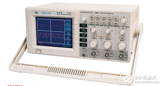

示波器面板上的旋钮、按键、插座分为三部分,有主机部分、垂直通道部分、水平通道部分。
YB4328示波器的结构和使用技巧
3.1、主机部分
在面板的左侧区域,从上到下排列的旋钮和按键有辉度旋钮、聚焦旋钮、光迹旋转、电源开关、标准信号源。辉度旋钮是调节波形的明亮程度。聚焦旋钮是调节显示波形的清晰程度。光迹旋转调节波形是否和水平轴线对称,如果不对称可以用螺丝刀进行微调,一般不用调节。电源开关采用按键式,按下去是闭合,弹出来是断开。标准信号源是示波器内置的一个矩形波测试信号,Up-p电压为0.5V,频率为1kHz的一个方波信号,在示波器输入测量信号前先要取其标准信号进行校核,校核无误后方可接入测量信号进行测量。
