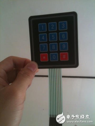

用这个矩阵键盘做单片机输入,插 P1 口的 P1.0~P1.6。
想问的是,当:
按下 1 键 P0 口的 P0.0 输出高电平;
按下 2 键 P0.1 输出高电平;
一直到 8 键就可以了。
还有一个要求,当按下一个键时延时5秒并锁住其它按键,5秒之后回到起点。用汇编语言
;如下即可:
ORG   0000H
START:
MOV   P0, #255
MOV   P1, #255
CLR   P1.0
NOP
JNB   P1.4, K1
JNB   P1.5, K2
JNB   P1.6, K3
MOV   P1, #255
CLR   P1.1
NOP
JNB   P1.4, K4
JNB   P1.5, K5
JNB   P1.6, K6
MOV   P1, #255
CLR   P1.2
NOP
JNB   P1.4, K7
JNB   P1.5, K8
;    JNB   P1.6, K9
SJMP  START
K1: CLR   P0.0
SJMP  DELAY
K2: CLR   P0.1
SJMP  DELAY
K3: CLR   P0.2
SJMP  DELAY
K4: CLR   P0.3
SJMP  DELAY
K5: CLR   P0.4
SJMP  DELAY
K6: CLR   P0.5
SJMP  DELAY
K7: CLR   P0.6
SJMP  DELAY
K8: CLR   P0.7
DELAY:
MOV   R5, #10
DJNZ  R7, $
DJNZ  R6, $ - 2
DJNZ  R5, $ - 4
LJMP  START
END
如果需要按键控制输出高电平,把上述程序中的 CLR,全改成 SETB。
再把: MOV   P0, #255
改成: MOV   P0, #0
