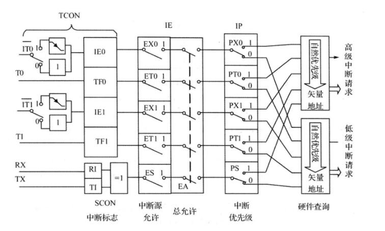

  80C51的中断系统有5个中断源(8052有 6个) ,2个优先级,可实现二级中断嵌套 。MCS-51系列单片机中断系统的机构如下:
  51单片机的中断体系结构_中断的响应过程
  与中断系统相关的特殊寄存器:
  1)中断允许控制寄存器(IE)------ 控制各中断的开放和屏蔽
  2)中断优先级控制寄存器(IP)------设置各中断的优先级
  3)定时器/计数器控制寄存器(TCON)----定时器和外部中断的控制
  4)串行口控制寄存器(SCON)------串行中断的控制

  1、(P3.2)/(P3.3)可由IT0(TCON.0)/IT1(TCON.2)选择其为低电平有效还是下降沿有效。当CPU检测到P3.2/P3.3引脚上出现有效的中断信号时,中断标志IE0(TCON.1)/IE1(TCON.3)置1,向CPU申请中断。
  2、TF0(TCON.5)/TF1(TCON.7),片内定时/计数器T0/T1溢出中断请求标志。当定时/计数器T0/T1发生溢出时,置位TF0/TF1,并向CPU申请中断。
  3、RI(SCON.0)或TI(SCON.1),串行口中断请求标志。当串行口接收完一帧串行数据时置位RI或当串行口发送完一帧串行数据时置位TI,向CPU申请中断。

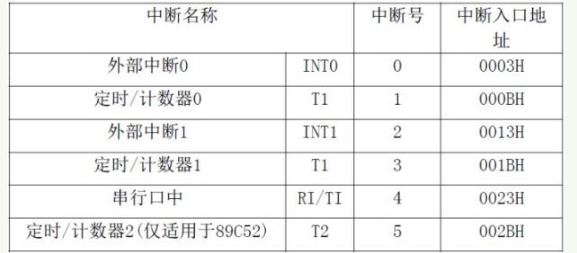

  各个中断源在程序存储器中的中断入口地址如下:
  中断源 入口地址
  INT0(外部中断0) 0003H
  TF0(TO中断) 000BH
  INT1(外部中断1) 0013H
  TFl(T1中断) 001BH
  RI/TI(串行口中断) 0023H

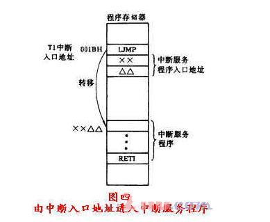

  由于各个中断入口地址相隔甚近,不便于存放各个较长的中断服务程序,故通常在中断入口地址开始的二三个单元中,安排一条转移类指令,以转入到安排在那儿的中断服务程序。以T1中断为例,其过程下如图四所示。

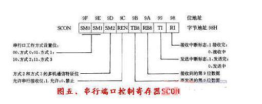

  串行端口的控制寄存器:
  串行端口共有2个控制寄存器SCON和PCON,用以设置串行端口的工作方式、接收/发送的运行状态、接收/发送数据的特征、波特率的大小,以及作为运行的中断标志等。
  ①串行口控制寄存器SCON
  SCON的字节地址是98H,位地址(由低位到高位)分别是98H一9FH。SCON的格式如图五所示。
  SMo,SMl:
  串行口工作方式控制位。
  00--方式0;01--方式1;
  10--方式2;11--方式3。
  SM2:
  仅用于方式2和方式3的多机通讯控制位
  发送机SM2=1(要求程控设置)。
  当为方式2或方式3时:
  接收机 SM2=1时,若RB8=1,可引起串行接收中断;若RB8=0,不
  引起串行接收中断。SM2=0时,若RB8=1,可引起串行接收中断;若
  RB8=0,亦可引起串行接收中断。
  REN:
  串行接收允许位。
  0--禁止接收;1--允许接收。
  TB8:
  在方式2,3中,TB8是发送机要发送的第9位数据。
  RB8:
  在方式2,3中,RB8是接收机接收到的第9位数据,该数据正好来自发
  送机的TB8。
  TI:
  发送中断标志位。发送前必须用软件清零,发送过程中TI保持零电平,
  发送完一帧数据后,由硬件自动置1。如要再发送,必须用软件再清零。
  RI:
  接收中断标志位。接收前,必须用软件清零,接收过程中RI保持零电平,接收完一帧数据后,由片内硬件自动置1。如要再接收,必须用软件再清零。

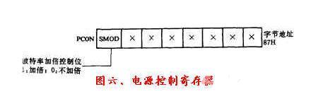

  电源控制寄存器PCON
  PCON的字节地址为87H,无位地址,PCON的格式如图六所示。需指出的是,对80C31单片机而言,PCON还有几位有效控制位。
  SMOD:波特率加倍位。在计算串行方式1,2,3的波特率时;0---不加倍;1---加倍。
