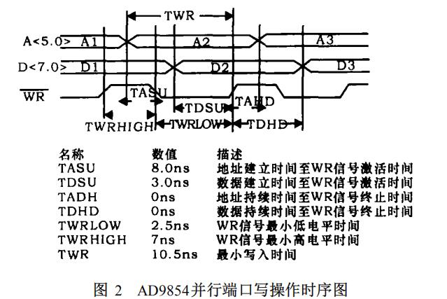

  在AD9854进行读写操作时,重要的问题是要注意它的读写时序,在实验中,我们未对AD9854进行读操作,所以下面只介绍了写操作的时序。
16位单片机对AD9854控制的探讨
  由2图所示,在进行写操作时,可将地址和数据同时写入,在WR引脚接收到一个高电平后,数据和地址被写入。
  具体的写程序语句如下:

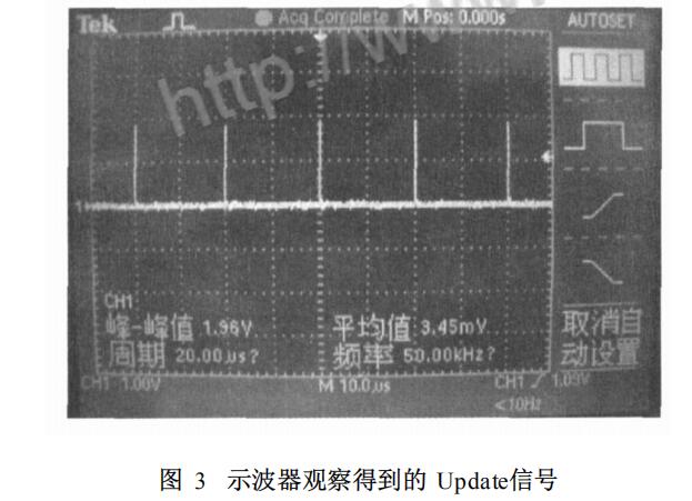

  程序中,将update信号的周期设置为20μs,得出的控制字为000007CF。将频率控制寄存器中写入00ffffffffff,此数字转换成十进制为1099511627775,代入到频率控制字的计算公式中得出可以得到781.25kHz的频率。用示波器进行测量观察,得到图3波形:
16位单片机对AD9854控制的探讨
  由观察到的波形可以看出 , update信号的周期为 20μs,输出波形的频率为 782. 9kHz,与初始设定值相一致 ,可知 ,实验程序是正确的。
