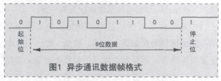

异步通讯:异步通信传输的数据格式一般由1个起始位、7 个或8 个数据位、1 到2 个停止位和一个校验位组成。它用一个起始位表示字符的开始,用停止位表示字符的结束。其每帧的格式如图1 所示。
在一帧格式中,先是一个起始位0,然后是8个数据位,规定低位在前,高位在后,接下来是奇偶校验位(可以省略),最后是停止位1。用这种格式表示字符,则字符可以一个接一个地传送。
在异步通讯中,通信双方采用独立的时钟,起始位触发双方同步时钟。在异步通信中CPU 与外设之间必须有几项约定,即每一帧位数,字符格式和波特率。字符格式的规定是双方能够在对同一种0 和1 的数据串理解成同一种意义。原则上字符格式可以由通讯的双方自由制定,但从通用、方便的角度出发,一般还是使用一些标准为好,如采用ASCII 标准。

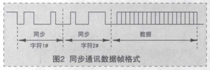

同步通讯:在同步通讯中所传输的数据格式是由多个数据组成,每帧有一个或两个同步字符作为起始位以触发同步时钟开始发送或接收。同步通讯数据帧格式如图2 所示。在异步通信中,每个字符要用起始位和停止位作为字符开始和结束的标志,占用了时间,所以在数据块传递时。波特率指每秒送多少个0 或1,由于包含起始位,停止位等,实际传送数据每秒多少字节总比波特率的1/8 少。为了提高速度,常去掉这些标志,采用同步传送。由于数据块传递开始要用同步字符来指示,同时要求由时钟来实现发送端与接收端之间的同步,故硬件较复杂。同步传输方式比异步传输方式速度快,这是它的优势。但同步传输方式也有其缺点,即它必须要用一个时钟来协调收发器的工作,所以它的设备也较复杂。

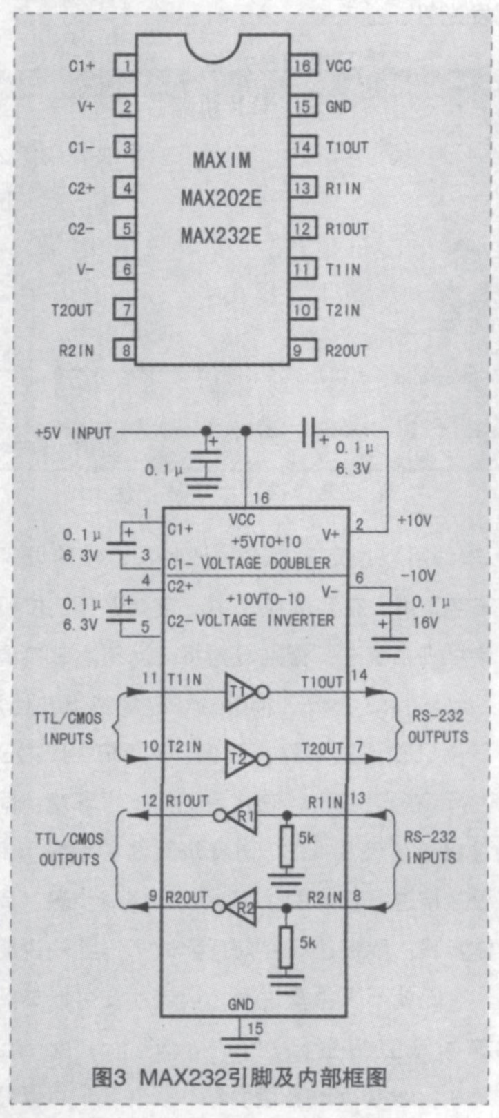

首先,我们来看一下这个实例所涉及到的理论基础知识。PIC 单片机有全双工的串行通讯口,所以单片机和电脑之间可以方便地进行串口通讯。进行串行通讯时要满足一定的条件,比如电脑的串口是RS232 电平(逻辑摆幅大,逻辑1 为-3 ~ -15V,逻辑0 为+3 ~ +15V),而单片机的串口是TTL 电平(逻辑摆幅小逻辑1 为>2.4V, 逻辑0 为<0.4V),两者之间必须有一个电平转换电路,我们采用了专用芯片MAX232 进行转换,虽然也可以用几个三极管进行模拟转换,但是还是用专用芯片更简单可靠。
MAX232 芯片是MAXIM 公司生产的、包含两路收发和电荷泵升压电路,外部引脚和内部电路如图3所示:

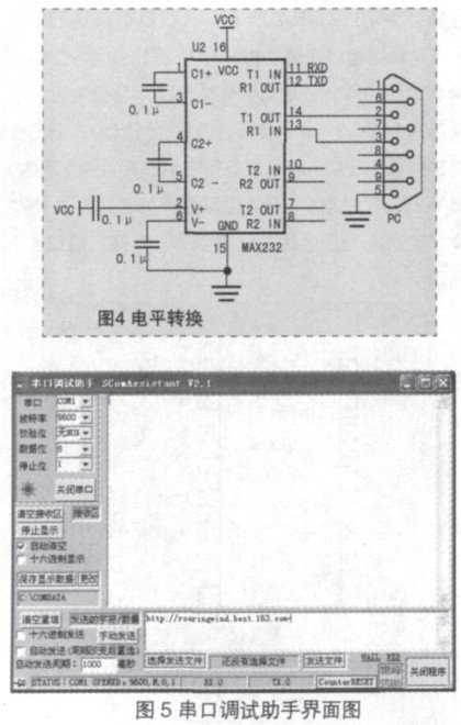

在实际应用中一般采用如图4 所示的硬件电路图,这是最简单的连接方法,但是对我们来说已经足够使用了。
为了能够在电脑端看到单片机发出的数据,我们必须借助一个PC 机(上位机)的软件进行观察,这里我们推荐一个免费的电脑串口调试软件——串口调试助手,软件界面如图5 所示。
软件可以设定串口号、波特率、校验位等参数,非常实用。在实际应用中一定要保证上位机设置与单片机相统一,否则数据将会出错。串口调试助手可以从http://www.hificat.com/ 免费下载使用。
