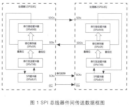

SPI 系统可直接与各个厂家生产的多种标准外围器件直接接口, 一般使用4 条线: 串行时钟线(SCK) 、主机输入/ 从机输出数据线SDO、主机输出/ 从机输入数据线SDI 和低电平有效的从机选择线SS。SDI 和SDO 用于串行接收和发送数据,数据高位在前低位在后。在SPI 设置为主机方式时,SDO 是主机读从机,SDI 是主机写从机。SCK 用于提供时钟脉冲将数据一位位地传送。SPI 总线器件间传送数据框图如图1 所示。

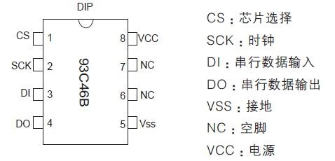

93C46 是1k 位串行EEPROM 储存器。
每一个储存器都可以通过DI/DO 引脚写入或读出。它的存储容量为1024 位,内部为128×8位或64×16 位。93C46 为串行三线SPI 操作芯片,在时钟时序的同步下接收数据口的指令。
指令码为9 位十进制码,具有7 个指令,读、擦写使能、擦除、写、全擦、全写及擦除禁止。该芯片擦写时间快,有擦写使能保护,可靠性高,擦写次数可达100 万次, 93C46 的引脚功能图如图2 所示。
图2 93C46 的引脚图
图2 93C46 的引脚图

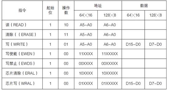

表1 :93C46 串行EEPROM 指令格式选择表
指令说明:
① 读(READ):当下达10XXXXXX 指令后,地址(XXXXXXXX) 的数据在SCK=1 时由DO输出。
② 写(WRITE):在写入数据前, 必须先下达写使能(EWEN) 指令, 然后再下达01XXXXXX 指令后, 当SCK=1 时, 会把数据码写入指定地址(XXXXXXXX);而DO=0 时,表示还在进行写操作, 写入结束后DO 会转为高电平。写入动作完成后,必须再下达写禁止(EWDS)命令。
③ 清除(ERASE): 下达清除指令11XXXXXX 后会将地址(XXXXXXXX)的数据清除。
④ 写使能(EWEN):下达0011XXXX 指令后,才可以进行写(WRITE)操作。
⑤ 写禁止(EWDS):下达0000XXXX 指令后,才可重复进行写入(WRITE)操作。
⑥ 芯片清除(ERAL):下达0010XXXX 指令后,全部禁止。
⑦ 芯片写入(WRAL):下达0001XXXX指令后,全部写入“0”。

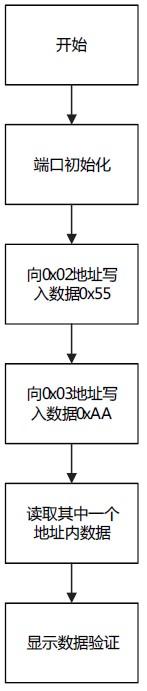

我们的例子程序功能是要实现对93C46 存储器的读写操作,并验证数据是否正确。程序先分别向0x02 和0x03 两个地址写入0x55 和0xAA,然后读其中一个地址,并将读到的数据显示出来验证是否正确。程序默认是读0x02 地址内的数据,读者也可以修改地址数据来读其它地址数据。

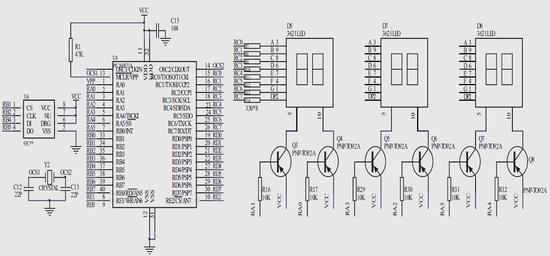

首先, 我们来看一下增强型PIC 实验板上的93C46 接口电路, 因为我们需要将软件和硬件相结合进行考虑如何来编程,完成该实验的硬件原理图如图3 所示,U6 为实验板上的93C46 芯片, 单片机的RB1、RB2、RB4、RB5 分别与芯片的CS、CLK、DI、DO 脚相连,七段数码管D5、D7、D8 组成了显示单元,字形码的数据通过RC 口送入,各数码管扫描显示信号分别不同的RA 口进行控制。
图3 硬件原理图
图3 硬件原理图
对于单片机软件的编程,我们使用MPLabIDE 软件来进行C 语言编程,它是我们的编程环境,同时我们可以通过使用ICD2 仿真烧写器和增强型PIC 实验板连接进行程序的仿真调试和烧写步骤,具体的操作步骤,我们已经在前几期做了详细的说明和介绍,在此就不再重复说明,读者朋友可以参阅以前的文章或直接登陆我们的网站查看资料。现在我们可以输入程序代码进行调试了, 我们在MPLab IDE软件中新建工程, 加入源程序代码,同时进行芯片型号的选择和配置位的设置,我们实验所用的芯片型号为PIC16F877A。由于篇幅限制,程序的源代码请上网站www.ele169.com 或www.hificat.com下载。 流程框图如图4 示。
图4 读写演示程序的流程图
图4 读写演示程序的流程图

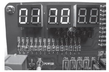

编好程序后将编译好的HEX通过ICD2 仿真烧写器烧入单片机芯片,上电运行,效果如图5 所示。“0170”是我们事先写入存储器芯片再将其读出来的十进制值。
图5 从93C46 读出的数据通过数码管显示
