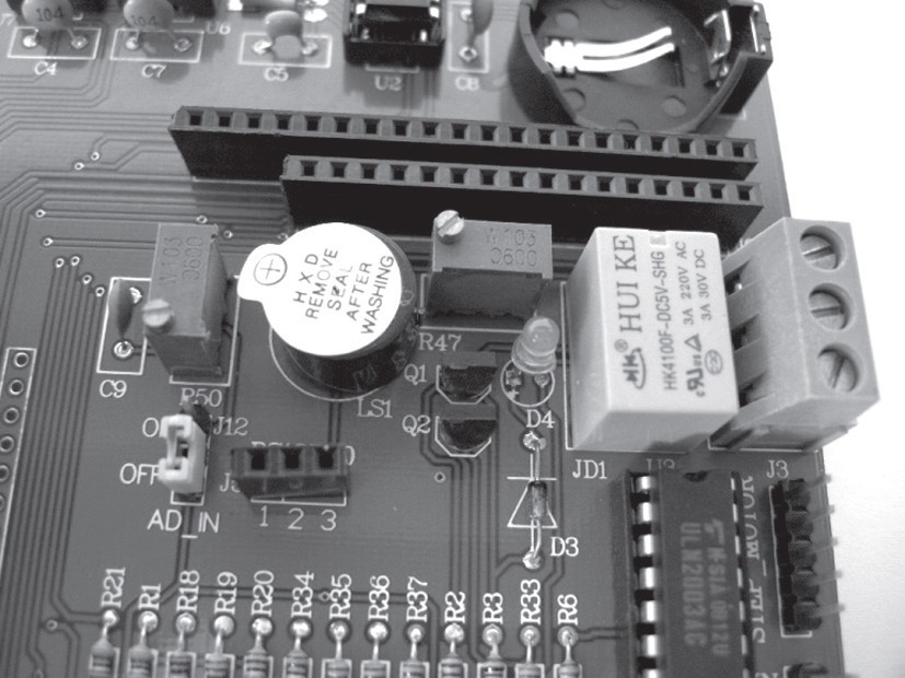

本实例就是来实现蜂鸣器发声,通过本小节的实验,可以使读者熟练掌握蜂鸣器的应用。硬件照片如图2 所示。
图2 蜂鸣器和继电器实验演示图
图2 蜂鸣器和继电器实验演示图

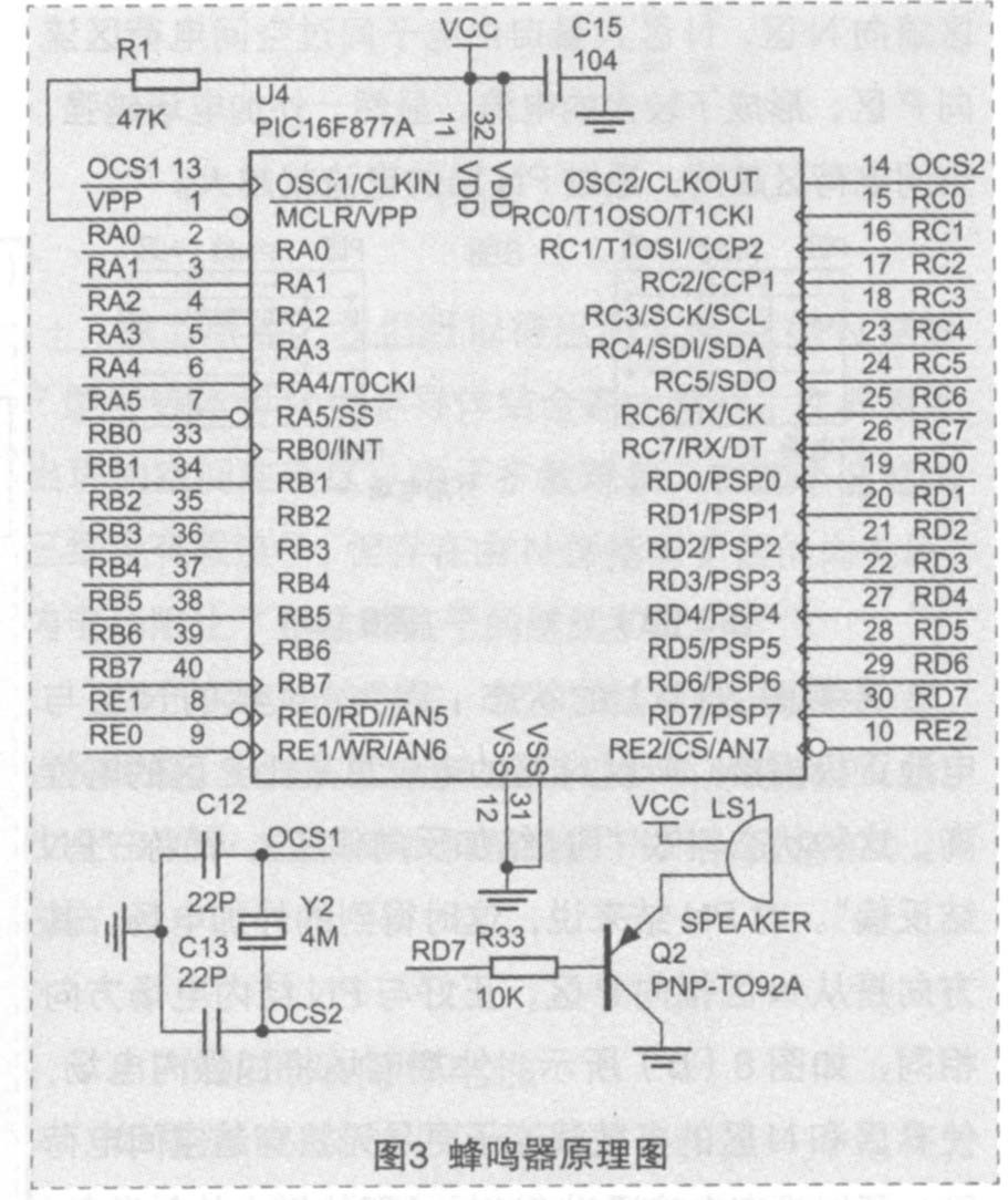

有源蜂鸣器和普通扬声器相比,最重要一个特点是只要按照极性要求加上合适的直流电压,就可以发出固有频率的声音,因此使用起来比扬声器简单。由此可知,有源蜂鸣器的控制和LED 的控制对单片机而言是没有区别的。无源蜂鸣器则要交流驱动,改变驱动频率可以奏简单音乐。
3.硬件电路
虽然蜂鸣器的控制和LED 的控制对于单片机是一样的,但在外围硬件电路上却有所不同,因为蜂鸣器内阻较低且是一个感性负载,一般不建议用单片机I/O 口直接对它进行操作,所以最好加个驱动三极管,在要求较高的场合还会加上反向保护二极管。本例实验没有加反相二极管保护,硬件电路可以参考图3。
通过硬件原理图可知,图中三极管用了PNP型9012,所以要使蜂鸣器发声只要给单片机RD7交替置低置高电平就可,由此可以为下文的程序编写提供关键参考。
#include
void delay_1(void)
unsigned char n;
for(n=0;n<50;n++)
NOP();}
void delay_ms(unsigned int time)
for(;time>0;time--)
delay_1();}}
void main(void)
TRISD=0X00;
while(1)
PORTD=0x00;
delay_ms(1000);
PORTD=0x80;
delay_ms(1000);

本实例通过单片机来控制继电器吸合、释放,读者可以熟练掌握继电器的使用方法。在本例中读者也可以用继电器的常开、常闭触点控制电灯的亮灭,实现“以小控大”。图2 中D4 为继电器吸合时的指示灯。

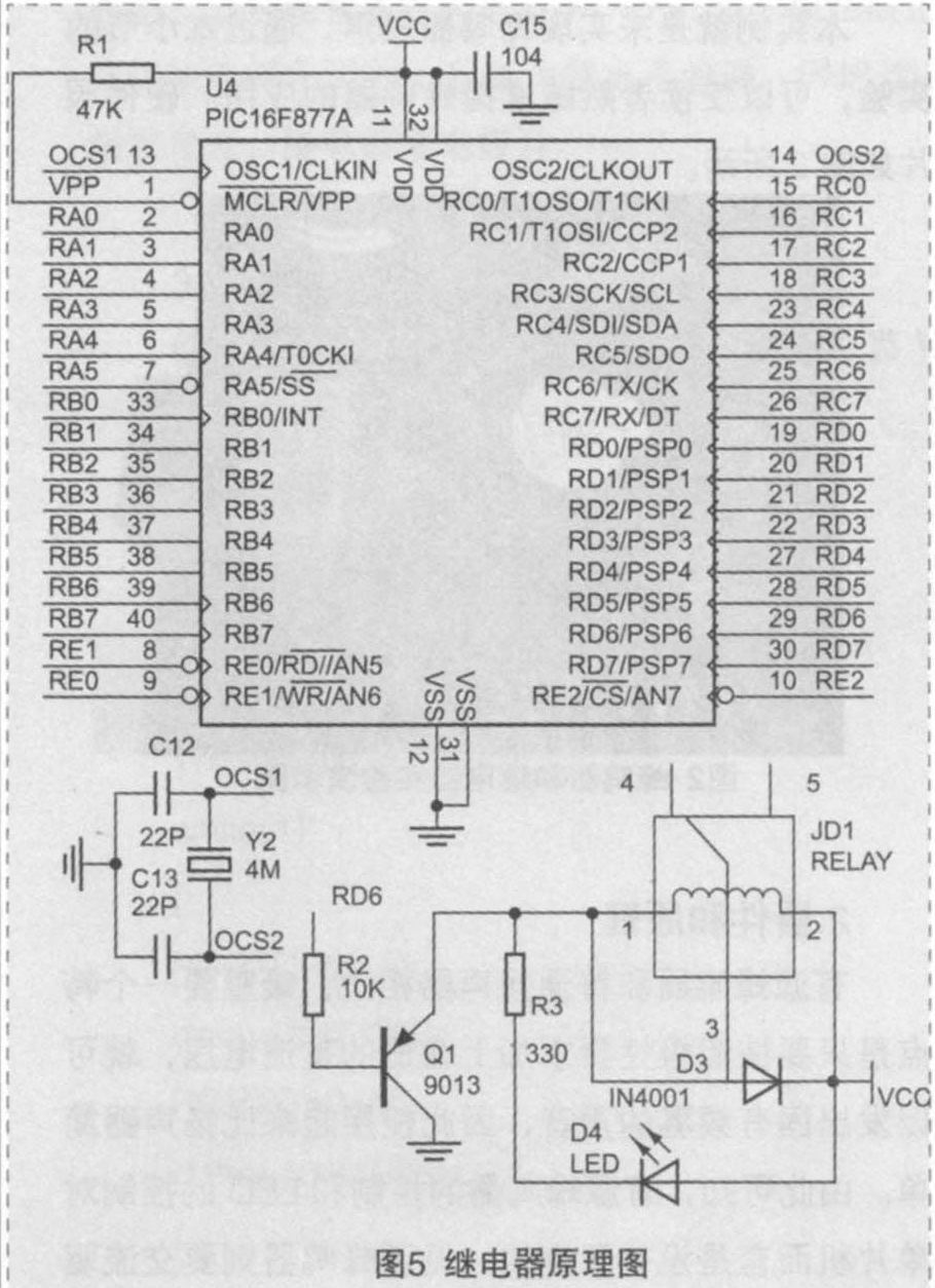

继电器也是属于感性器件内阻很低,所以不能用单片机的I/O 口直接来控制,要由三极管驱动且加反相保护电路。一般实验中都是单片机通过一个PNP 型三极管,把三极管作为电子开关来驱动继电器,继电器的开和关完全由三极管的基极电平进行控制。当三极管基极为高电平,PNP 型三极管截止,这时继电器不工作;反之为低电平的话,PNP 型三极管导通,继电器得电吸合。
3.硬件电路
继电器实验原理图可以参考图5。
4.程序设计
#include
void main(void)
TRISD=0X00;
while(1)
PORTD=0x00;
delay_ms(1000);
PORTD=0x40;
delay_ms(1000);
