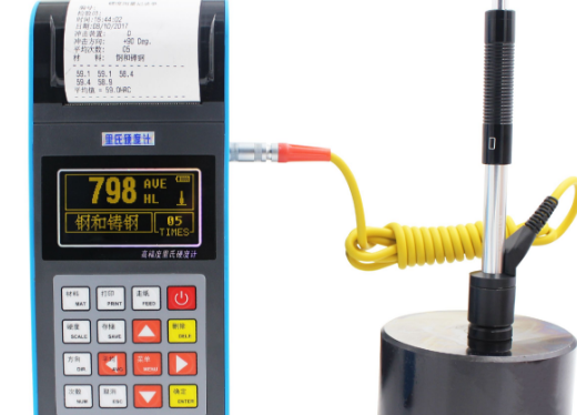

里氏硬度计属于计量检测仪器,在保证产品质量、进行失效分析方面起着重要作用,因此选择好里氏硬度计对于使用者来说是个关键问题。
1、选择进口还是国产里氏硬度计?
瑞士PROCEQ公司于1977年发明了里氏硬度计,该公司生产的里氏硬度计是世界知名的,目前世界上许多国家都采用该公司的技术标准作为本国家的计量标准,中国的国家计量标准也是参照PROCEQ公司的技术标准制定的。瑞士PROCEQ公司生产的里氏硬度计的主要特点是一台主机可以配置七种不同类型的冲击装置。进口里氏硬度计在性能上是无可挑剔的,但进口里氏硬度计价格比较贵,购买进口D型标准配置的里氏硬度计约需人民币七万元左右,且出了问题维修不方便。国产里氏硬度计的特点是价格便宜,购买国产D型标准配置的里氏硬度计约需人民币一万多元。但国产里氏硬度计有优劣之分,购买时须慎重选择。时代集团是国内生产里氏硬度计的厂家,从1978年开始研发生产以来,公司生产的里氏硬度计,洛氏硬度计,探伤仪,测温仪,测厚仪等无损检测仪器在国际上享有很高的声誉,同时也为国内各大客户有效的降低有生产成本.时代公司生产的硬度计是符合国家标准和国际标准且具有互换一致性的也是国内一家不是采用修正的方法生产里氏硬度计的企业.
如何选用里氏硬度计
2、如何鉴别里氏硬度计的优劣?
真正的里氏硬度计是符合国家标准和国际标准且具有互换一致性的。虽然中国有关部门制定了里氏硬度计国家标准,有些生产厂家的技术实力由于达不到生产符合标准里氏硬度计的水平,因此采用修正的方法生产里氏硬度计,其产品虽也名为里氏硬度计,但与真正的里氏硬度计相去甚远,原本测值不准的硬度计经过修正后也可以达到测试硬度试块准确的要求,因此用户要选择好里氏硬度计需要注意真正里氏硬度计的以下特征:
①冲击装置具有互换性。里氏硬度计的一台主机可以同时配置七种不同类型的冲击装置;若干支同一种类的冲击装置可以配置在一台主机上。
②冲击装置的冲头具有可更换性。里氏硬度计冲击装置的冲头具有可更换性。同一种类冲击装置的冲头可以相互替换而不影响测值。
③里氏硬度计不具有可调整性。里氏硬度计出厂后不具有可调整性,由于球头的磨损造成测值不准时,应采用更换球头的办法解决。
④里氏硬度计测量误差在硬度的全范围满足标准要求。里氏硬度计测量误差在硬度的整个范围从低到高都是满足标准规定的误差要求的。
