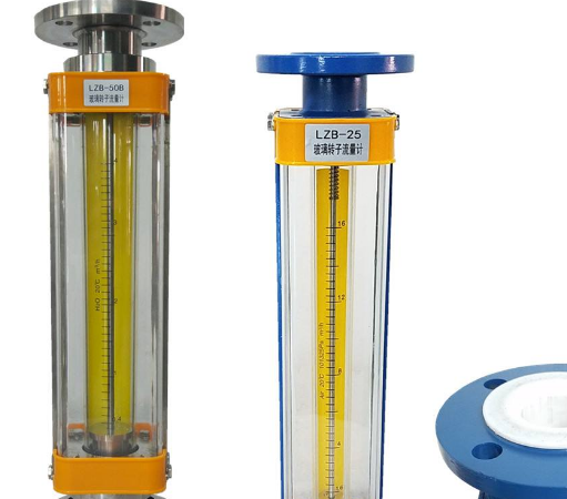

玻璃转子流量计,大部分属于玻璃制品,它的主要测量件有玻璃制品,而玻璃是易碎品,如何正确运输和存放,避免损坏玻璃管成为了关键的问题。为了确保仪器以及工作人员自身的安全,放置流量计时要找一个比较平稳的地方放置,这样才可以安心使用。
流量计安装在管道上面使用时,要严格遵循流量计操作手册,明确工作压力和温度符合流量计设置要求,防止压力过大或者过小,引起测量的不准和流量计的损坏,压力过大会引起玻璃管破裂或浮子被卡住不能灵活移动。安装的时候也要尽量小心保护仪器,带着专业的防护手套搬运流量计,防止人员被玻璃制品割伤。
玻璃转子流量计在使用与存放时需要注意什么
使用时操作者应先详细阅读说明书。开启阀门时一定要缓缓的开启,如果估计流量能够浮动转子而转子并没有向上移动!这时候立即停止继续开阀,同时轻轻敲打管道!使转子能慢慢的上升。有很多操作人员开阀过猛!刚装上新设备!猛的一开阀造成了玻璃转子流量计内玻璃管损坏。这一点应引起使用者注意。
有的操作者喜欢把前罩壳去掉使用,这是不允许的,因为玻璃管易爆破,罩壳起到保护作用。所以不可以把罩壳去掉使用。
使用完流量计之后,对于暂时不使用的玻璃转子流量计,还要找一个合适的放置环境让它不受到损坏,保持流量计的清洁和零配件的完整,要有专业的场所和容器来放置暂时不用的流量计,避免频繁的移动位置,因为流量计的玻璃管内含有不锈钢浮子,频繁移动引起浮子对玻璃管的撞击,容易导致人为损坏。
