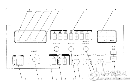

函数信号发生器使用说明
函数信号发生器怎么用_分析函数信号发生器的使用方法及说明
面板标志说明

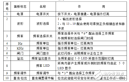

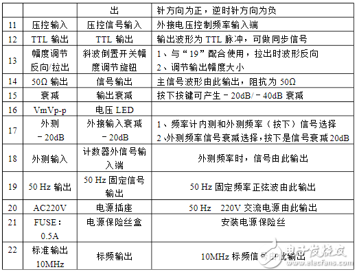

功能表
