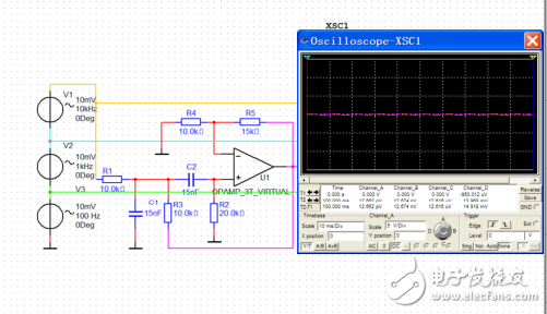

四通道示波器(4ChannelOscilloscope),可以同时对4路信号进了观察和测量。因而在对路以上信号进行对比观察和测量时,更为方便。
四通道示波器的面板布局、功能和设置与两通道示波器基本一致,不同的仅是通道切换。在ChannelA区右边有一个4档转换开关的旋钮,默认位置为A将鼠标移到旋钮上,在靠近外围字母的位置,单击左键,旋钮的标识指针即指向相应的字母,频道名称随即相应改变。即可对该频道进行参数设置,设置完成后,再切换至其他通道。
四通道示波器面板显示与设置
multisim虚拟仪器之四通道示波器
四通道示波器使用举例
multisim虚拟仪器之四通道示波器
四通道示波器有ABCD4个输入端,可分别接4个不同的被测节点。为便于观察,四条连接线应设置为不同的颜色。
multisim虚拟仪器之四通道示波器
打开仿真开关,过一会将它关闭。
multisim虚拟仪器之四通道示波器
双击示波器图标,将其面板打开。用鼠标调节TImebase区的Scale项(减小)。
multisim虚拟仪器之四通道示波器
用鼠标调节ChannelA区的Scale项(减小)。
使显示的信号幅度小于屏幕高度的1/4。
multisim虚拟仪器之四通道示波器
再调节TImebas区的Scale项,使显示的信号波形为2~3个周期。
必要时通过屏幕下方两端的小箭头调节显示波形的位置。
