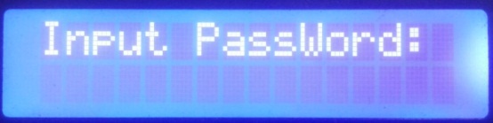

一、实验现象

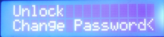

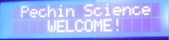

将线连接好并将程序下载后,可以看到1602上显示:
此时可以按下任意键继续

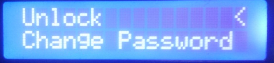

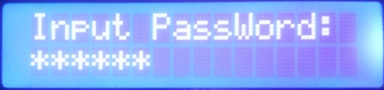

在这里我们可以“1”或“9”选择开锁或者是修改密码。如果这里选择的开锁,按下确定键,此时会提示输入密码,初始密码默认为888888,输入密码

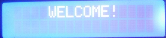

然后按下确定键,如果密码正确则会显示:
并且可以看到继电器模块指示灯亮并可以听到继电器闭合的声音。
如果密码错误则会提示:Error.
如果需要修改密码,则选择Change password
这里会提示输入密码:
输入原密码

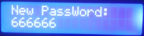

按下确认键,如果密码正确会提示输入新密码,
输入密码后按下确认键,会提示OK并返回到待机画面。
